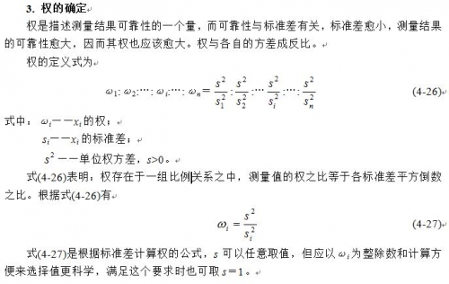

上面的朋友,一级计量书上是通过合成标准不确定度来求权重的啊???这里用标准差,两者的区别呢??

   个人觉得作为考试的话还是要用第二个公式,毕竟这个公式是作为计算题出现的,而第一个公式是在计量比对里提到的。

教材上可就是用的第二个公式,考试的时候用哪个公式啊,

规矩湾老师,您好,想请教一下,为什么三组权的分布情况是如此计算?您能不能给我们推倒一下权的求出公式,或者在什么地方能找到依据。如何确定权?如果是分四组、五组、六组……呢?谢谢
青岛李忠 发表于 2012-8-23 14:49:27 | 显示全部楼层
抱歉,已经有人给出了权的计算公式,是我没有仔细看
