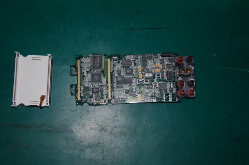

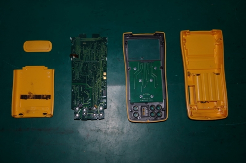

拆开4片,看接头到底怎么回事

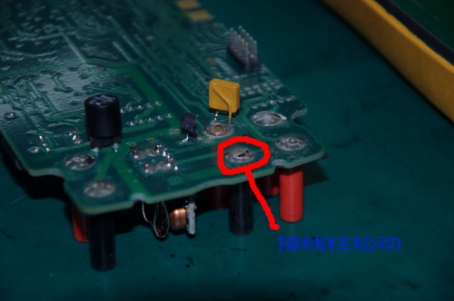

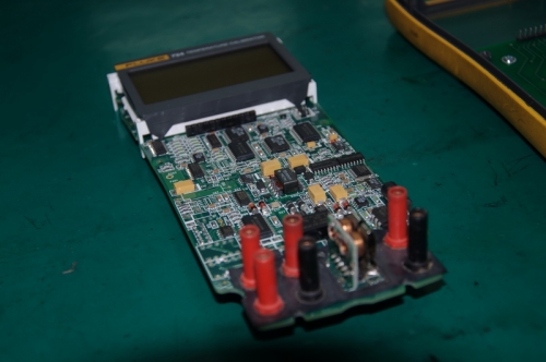

发现有2个经常使用的接头底部焊点已经松脱,会旋转,用焊锡补焊
左数第二排,正面

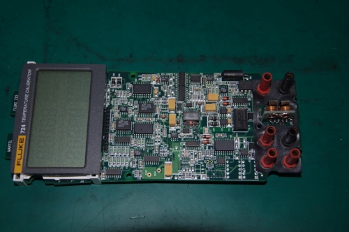

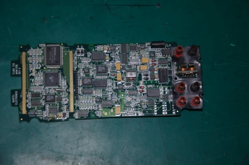

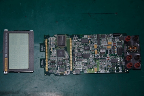

拆完发现显示器有几个显示断线了,拆显示器
发现导电橡胶底部有几个塑料片导致接触不好,怀疑是绝缘漆跑进去了

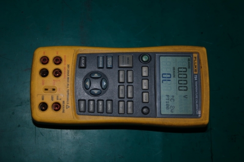

恢复
