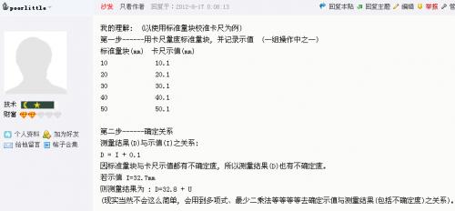

它山之石:
poorlittle:
我的理解:  (以使用标准量块校准卡尺为例)
第一步------用卡尺量度标准量块, 并记录示值  (一组操作中之一)
标准量块(mm)  卡尺示值(mm)
10             10.1
20             20.1
30             30.1
40             40.1
50             50.1
第二步------确定关系
测量结果(D)与示值(I)之关系:
D = I + 0.1
因标准量块与卡尺示值都有不确定度, 所以测量结果(D)也有不确定度。
若示值 I=32.7mm
则测量结果为 : D=32.8 + U
(现实当然不会这么简单, 会用到多项式、最少二乘法等等等等去确定示值与测量结果(包括不确定度)之关系)。
 楼主| 刘彦刚 发表于 2012-8-17 04:49:07 | 显示全部楼层
非常感谢poorlittle给我回复!经过昨晚发贴后的思考,我心中也有了新的理解。打开电脑看到你的回复,真有所见略同之感。但细看你的贴子,发现我的想法与你的想法稍有不同,在于“这里测量标准提出来供的量值与相应示值都具有测量不确定度”的理解。我觉得正如你说的那样:
“第二步------确定关系
    测量结果(D)与示值(I)之关系:
    D = I + 0.1
    若示值 I=32.7mm
    则测量结果为 : D=32.8mm”
第二步就做完了,至于“这里测量标准提出来供的量值与相应示值都具有测量不确定度”是附加的说明,并不要求写成:
“则测量结果为 : D=32.8 + U”
因为“U”不是修正值,它不能 D=32.8 + U。你说是吗?

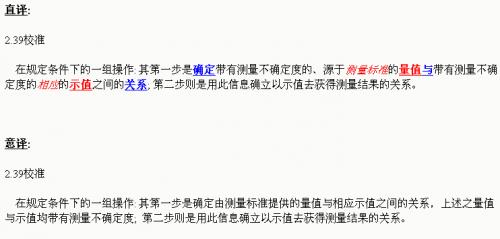

VIM2.39 (6.11)原文如下
calibration
operation that, under specified conditions, in a first step, establishes a relation between the quantity values with measurement uncertainties provided by measurement standards and corresponding indications with associated measurement uncertainties and, in a second step, uses this information to establish a relation for obtaining a measurement result from an indication
NOTE 1 A calibration may be expressed by a statement,calibration function, calibration diagram, calibration curve, or calibration table. In some cases, it may consist of an additive or multiplicative correction of the indication with associated measurement uncertainty.
NOTE 2 Calibration should not be confused with adjustment of a measuring system, often mistakenly called “self-calibration”, nor with verification of calibration
NOTE 3 Often, the first step alone in the above definition is perceived as being calibration.
vandyke 发表于 2012-8-20 21:12:58 | 显示全部楼层
新版校准依旧不包含“使仪器准”的含义和操作。计量学术语的校准,依然是确立标准值与测量结果关系的操作,只不过分成了两步。第一步是标准值(含不确定度)与显示值的关系,第二步是显示值与测量结果(含不确定度)的关系

    它山之石:
从上述的直译和意译我明白了,译汉并没有出现问题,关键在于如何领会给出定义者的本意。如第一步的主语是什么,或者说第一步的执行者是谁——是仪器的检测者、还是仪器的使用者(我觉得在这里是前者);如第二步的主语又是什么,或者说第二步的执行者又是谁——是仪器的检测者、还是仪器的使用者(我觉得在这里是后者)。还有第二步中的“测量结果”指的是谁的测量结果,是仪器的检测者的测量结果、还是仪器的使用者的测量结果(我觉得是后者的测量结果)。

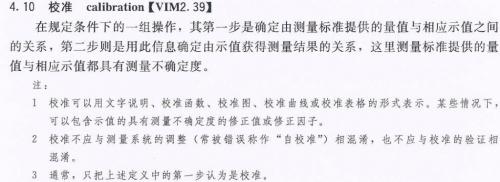

 楼主| 刘彦刚 发表于 2012-8-22 04:33:50 | 显示全部楼层
这下真的弄明白了,从4.11就能看得更明显!
看来VIM的本意是没有测量不确定度信息的称为测得值,有了测量不确定度信息的就称为测量结果。是哦!因为测量结果的完整表达应包括测量不确定度。从4.12就更能看得明显。
