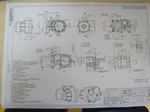

D6.5孔和D35孔,两空相距40MM,怎么样才测的准确。需要建一个坐标程序吗,我建了两个程序,分别用的两个平面做第一基准,怎么测的结果相差0.05以上。
yj407 发表于 2012-8-17 18:28:49 | 显示全部楼层
具体要看图纸是如何要求的,上个图吧
 楼主| guobotao 发表于 2012-8-18 10:33:41 | 显示全部楼层
IMG_8819.jpg 回复 2# yj407

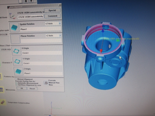

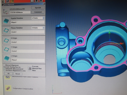

我以基准D为第一基准,确定Z轴。以基准E为原点测得都D6.35和D42.8的同心度为0.0302! 但我在同心度后面再加一个C平面他的值有变为0.0608!                                                                                        我重新以基准C为第一基准,确定Z轴,以D42.8为原点,建一个新程序  D6.35和D42.8的同心度为0.0805 !
 楼主| guobotao 发表于 2012-8-18 12:43:28 | 显示全部楼层
zhuobixi
zhuobixi
这是第一种方法的坐标系和元素。
 楼主| guobotao 发表于 2012-8-18 12:48:08 | 显示全部楼层
yj407 发表于 2012-8-19 00:17:42 | 显示全部楼层
这应该量C基准与B基准不垂直造成。从你的测量结果来看D基准与AB基准的平行度较好,面C基准与AB基准的垂直度要差一些,因此你要以C基准为第一基准时,其值就会偏差。
