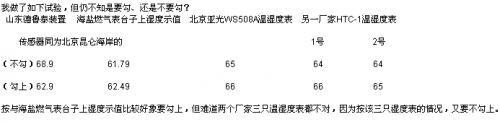

开始校准界面中,湿度传感器类型的选项,在使用北京昆仑海岸JWSK-6ACC02B的情况下,该选项应该打勾、还是不要打勾?
我问过厂家技术负责人,不是很有把握地说:“勾上吧”。所以我一直是勾上,可昨天检如截图的一养护箱时又不勾才对。真不知如何是好?

    请看我2楼的比对,不过还是让我很为难哦!

建议用罗卓尼克的传感器做标准是很好的。海岸的6号壳误差和大的。罗卓尼克的探头可以自行修正

认识难免有盲区,昨天发现界面有说明:
而湿度传感器上有标示:
这不显然湿度传感器类型的选项要勾上吗?这都没发现,真的不好意思哦!
