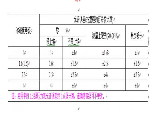

大家好,本人计量新人一枚,今日在学习JJG52——1999时,遇到了困难在该规程中计量性能要求板块中压力表的准确度登记和允许误差,小弟实在研究不懂,求高人指点一二!
附表一张
附表一张
尤其是测量上限神马的?怎么理解???????????
zzzhang 发表于 2012-8-18 10:30:24 | 显示全部楼层
测量上限的基本误差一般放宽一个精度等级
 楼主| zhtami 发表于 2012-8-18 16:43:43 | 显示全部楼层
回复 2# zzzhang
    哦?是这样子的,那4级就是最低级别,也无所谓放宽了!
zzzhang 发表于 2012-8-18 21:53:03 | 显示全部楼层
4级就不再放宽了,规程有规定的
jxhczys 发表于 2012-10-15 20:21:10 | 显示全部楼层
就是量程乘以等级再除以100
tianbao 发表于 2012-10-17 20:30:40 | 显示全部楼层
上限就是量程
