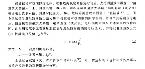

测量结果的A类标准不确定度为3次测量平均值的实验标准偏差,为什么是3次呀?
例1声校准器声压级的检定中

测量3回,每回测18次。
imwei 发表于 2012-9-26 21:52:46 | 显示全部楼层
个人理解:检定规程中规定的是取3次测量的平均值(还没看过规程,猜的),A类标准不确定度是测量结果的标准 ...
mym20 发表于 2012-8-20 08:55
    三楼说的正理,检定规程中测量平均声压级,就是规定测3次后,对这个测量结果取平均。
如下图:
还有这个测量不确定度的评定在规程的附录也有很明确的说明
