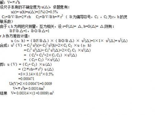

用一个钢卷尺测量圆柱的半径r=100mm,高h=100mm,计算圆柱的体积。钢卷尺的扩展不确定度U r=1%,k=2.

1、相对的标准不确定度能否直接代进合成不确定度传播公式呢?
2、想化为非相对的标准不确定度,半径r,高h的好算;如果直接说相关系数为1还易计算,若按《黄耀文习题详解》里面的协方差计算方法,协方差u(r,h)怎么算啊?请楼主解答下,。

书上的协方差用的公式是:
请问式中得u(△)是否能用相对的不确定度代进?如果要化为绝对的,是要乘以半径r的值,还是乘以高h的值啊?这里r=h乘以谁都没问题,如果rh呢?

回复 6# emzls
  u(Δ)  应为0.05%  因此与下面的答案少一个0
其它的应该是正确的吧

解:1:建立数据模型
根据圆柱的体积公式,V=Ωr2.h
2.r\h同用钢卷尺测量,他们强相关相关系数为1他们的合成不确定度为r和h的代数和。根据Ur=1% 故在测量100mm的时候U=1mm u=0.5mm
Cir=2Ωhr
Cih=Ωr2
3.故uc(V)=2Ωh*0.5/100+Ωr2*0.5/100=6.28*100*0.5*100+3.14*0.5*10000
b7e3 发表于 2012-8-20 09:47:54 | 显示全部楼层
回复 10# emzls
   因为r和h测量出来都是100,所以这里相对换成绝对也就是一样的了
b7e3 发表于 2012-8-20 09:53:00 | 显示全部楼层
关于这道题另一种思路因为r和h都是用同一个钢卷尺测量,且只考虑标准器的不确定度(题里面没有描述清楚,但应该是这个意思),所以r和h正强相关
其实所谓的r=а(F)/а(Δ)=Δ    h=а(G)/а(Δ)=Δ  得出来也就是r和h正强相关
所以u(V)=c1u(r)+c2u(h)=c1u(Δ)+c2u(Δ)=(c1+c2)u(Δ)

handlion 发表于 2012-8-21 10:14:21 | 显示全部楼层
做了,大家看看我这样做有哪些问题:
第一步:数学模型 V=3.14*(r^2)*h,     数据定量:V=0.00314m^3,r=0.1m,h=0.1m;
第二步:钢卷尺带来的不确定度 ur=1%,k=2,
分别确定半径r和高度h的不确定度:设 u(1)=0.5%*100mm=0.0005m 为半径
设 u(2)=0.5%*100mm=0.0005m 为高
由于使用的是同一把尺,所以输入量相关,且相关系数为1;
第三步:使用公式uc(y)=︱∑(∂f/∂xi)*u(xi)︱
(∂f/∂r)*u(1)=(∂V/∂r)*u(1)={∂[3.14*(r^2)*h]/∂r}*u(1)=3.14*2r*h*u(1)=0.0000314
同理得:(∂f/∂h)*u(2)=0.0000157
所以合成标准不确定度uc(y)=0.0000471m^3
取k=2,扩展不确定度 U=0.00009m^3,k=2

rainie 发表于 2012-9-14 20:37:50 | 显示全部楼层
回复 10# emzls
    用相对不确定度来合成是不对的,必须转换为标准不确定度再合成
