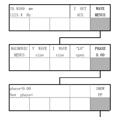

请问哪位大侠   知道用5500校准功率计的 功率因数怎么样去校准
arale7 发表于 2012-8-21 15:10:06 | 显示全部楼层
1.jpg 按照图片操作,输入电压电流频率,而后修改PF值就可以了在0-1之间选点

    谢谢  非常感谢
