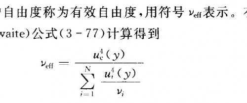

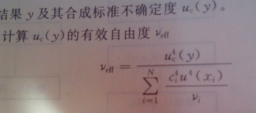

请问这两个公式哪个对啊
zzzhang 发表于 2012-8-27 21:19:46 | 显示全部楼层 |阅读模式
QQ截图20120827212720.jpg 这个是教材上的公式
QQ截图20120827212759.jpg 这个是黄老师的大纲题解的公式,我不知道到底乘灵敏度系数吗?
dingcheng 发表于 2012-8-27 21:33:05 | 显示全部楼层
晕死,仔细看看,二个公式是一样的好不好。ui(y)=ci*u(xi)
