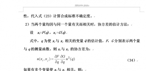

用直尺测量圆柱的半径r=50mm,高h=100mm,计算协方差u(r,h)。钢卷尺的最大误差1%.
教材P250,有个例题,我截个图参考一下

    你把那个长度的转换成绝对的不确定度就能算了嘛~~相关系数为1

b7e3 发表于 2012-8-28 18:37:05 | 显示全部楼层
钢直尺的最大允许误差为±1%
则u(R)=1/sqrt(3)
协方差 s(r,h)=[а(r)/а(R)]*[а(h)/а(R)]*u(R)^2=u(R)^2=[1/sqrt(3)]^2=0.33
sqrt表示开根号
^表示乘方

    s(r,h)=[а(r)/а(R)]*[а(h)/а(R)]*u(R)^2  这个公式怎么推导出来的

在由八个国际组织(BIPM、ISO等)发布的GUM(《测量不确定度评定指南》)中有相关公式,在JJF1059.1-201X中也有。

这个题相关系数为1,即r(r,h)=1,
协方差u(r,h)=r(r,h)×u(r)×u(h)
                  =u(r)×u(h)
根据题意u(r)=u(h)
下面就好计算了,不考虑测量仪器重复性产生的不确定度,只考虑测量仪器本身的不确定度

    是强相关,因为使用的是同一个标准器,测量误差会同时增大,或减小,也就是测量结果如果r增大,h也会增大,反之亦然!!!
