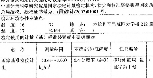

中国计量科学研究院出的一份一等标准密度计的证书,大家看看是不是哪里不对了。
郭睿 发表于 2012-8-29 08:33:27 | 显示全部楼层
是不是不确定度/准确度有问题呀???证书编号是考核证书号吧??
bappqig 发表于 2012-8-29 09:29:22 | 显示全部楼层
温度湿度也不对吧。
125834930@qq.co 发表于 2012-8-29 09:29:48 | 显示全部楼层
湿度17%RH是不是呀?
diyin 发表于 2012-8-29 23:24:33 | 显示全部楼层
温度湿度不对.
b7e3 发表于 2012-8-29 23:51:20 | 显示全部楼层
湿度:17%RH     应该为    相对湿度:17%RH
不确定度/准确度等级不对
证书编号应该是《计量基准证书》号
张芳CSR 发表于 2012-9-16 16:32:47 | 显示全部楼层
温湿度值写错;不确定度表达不正确;证书编号写错。
KIRA 发表于 2012-9-17 15:02:22 | 显示全部楼层
温湿度值写错;不确定度表达不正确;证书编号写错。这种情况我们这里经常见到,哎~!
 楼主| yukqin 发表于 2012-9-18 17:17:04 | 显示全部楼层
大家好像都没说到标准器的测量范围吧。应该是650~3000.
Law 发表于 2012-9-20 09:00:10 | 显示全部楼层
不确定度表达不正确;证书编号写错。
路云 发表于 2012-9-20 13:05:07 | 显示全部楼层
1.该份证书估计应该是《检定证书》,而不是《校准证书》。既然是检定,那就应该属于法制计量的范畴。校准不属于法制计量,因此不存在校准需要国家质监总局授权。所以在证书的声明部分,不应包含校准的资质声明;
2.计量标准的不确定度的计量单位与标准所复现的主参量的计量单位不一致。“0.4分度值”无法确定量值的大小。
梦里想家 发表于 2012-9-25 14:06:20 | 显示全部楼层
1、国家基准密度计组测量范围(0.65~3.00)kg/m3有误,
2、不确定度的计量单位与测量范围中计量单位不对应
jhongbo 发表于 2012-9-27 14:49:07 | 显示全部楼层
不确定度应为:U=0.4分度值(k=3)
随风飘扬 发表于 2012-10-20 17:19:49 | 显示全部楼层
个人观点:温湿度应该没有错误,湿度:17%RH,表达方式没错,至于数据可能在北方冬天的湿度较小,能达到17%RH。证书中错误有三点:
1、不确定度的结果0.4分度值,标准装置的不确定应该是多项分量的合成后,再乘以k,不可能出现0.4分度值;
2、准确度应改为准确度等级;
3、证书号错误,正如各位量友在上面所说该证书是技术机构考核证书,不是证明标准装置溯源性的证书。
路云 发表于 2012-10-20 22:24:22 | 显示全部楼层
表格中的计量标准信息还缺少标准装置的有效期信息。
