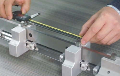

JJG30-2012通用卡尺检定规程中检定示值误差和细分误差总使用的内尺寸测量专用检具指的是什么东西?

可以用量块和量块附件组成内尺寸,也可以用步距规。
真可乐 发表于 2012-9-1 10:47:54 | 显示全部楼层
成都量具生产的步距规.主要校正卡尺的内量爪.

yahoocn 发表于 2012-9-21 13:46:26 | 显示全部楼层
通常指的是量块+量块夹,或者是标准环规吧。

  刀口形内量爪示值误差检定方法可以用任何组成内尺寸标准的仪器和量具。比如:
  1量块与量块夹子组合
  2步距规(见4楼提供的图,不过应该用内量爪去测量内尺寸来检定)
  3标准光滑环规组
  4自制卡板组(类似于内径千分尺的对零装置,确保不变形的情况下可以尽量薄一点)
  5类似于测高仪等具有单坐标测量功能的仪器上安装构成内尺寸的辅助块

我们公司大部分卡尺为(0~150)mm,检定点按均匀分布三点,为41.2mm,81.5mm,121.8mm,外量示值误用量块检这几个尺寸没问题,内量示值误差我们用步距规,但没有这几个内尺寸,只能检50mm,90mm,130mm,这样测量点就不能按规程要求外量内量完全一致,请教各位不知这样行不行?

aas-824 发表于 2013-1-23 11:55:07 | 显示全部楼层
甘太喜.jpg 回复 13# cxtraul
    是他的联系方式,这个能够按新版卡尺规程要求,检定内量爪的
