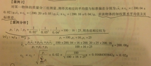

关于习题集里加权算术平均值的标准差的计算
dingcheng 发表于 2012-8-29 23:38:44 | 显示全部楼层 |阅读模式
加权算术平均值的标准差
1.这个定义如何理解
2.这个计算公式出自何处
 楼主| dingcheng 发表于 2012-8-30 14:23:28 | 显示全部楼层
以下对容是对上面贴子的补充:
个人感觉这题有点莫名其妙。。
首先权值计算方法感觉不对,书上对加权平均值的权是以合成标准不确定度来定义的。这里直接用标准偏差来表示。
其次,加权平均的的标准差,标准差应是一个理论概念,即在无穷多次测量下可得。这里应该是加权平均值的标准偏差才对吧。
再次,这个偏差的计算公式也找不到出处。

lishengchun 发表于 2012-9-2 12:17:09 | 显示全部楼层
回复 2# dingcheng
    只能说是加权算术平均值的实验标准偏差,加权算术平均值的算法是正确的,可以把最大的不确定的那个权看做16就行了
mengtuteng 发表于 2012-9-2 20:12:14 | 显示全部楼层
其实道理是一样的。最后结果也是一样的。公式的表达方式不同而已
mengtuteng 发表于 2012-9-2 20:17:51 | 显示全部楼层
一个是找1权为1,其他的跟1比较算权,一个是找其中一个当做权为1,其他的跟这个比较。

jx_king 发表于 2012-9-4 09:33:41 | 显示全部楼层
这道题目,我自己算下来的结果跟书上的不一样
000128 发表于 2012-9-6 06:52:25 | 显示全部楼层
我算怎么是0.04?
badzhanglei 发表于 2012-9-9 23:48:11 | 显示全部楼层
这个比较好理解,权值意味着其所占的比例,1:2:3与   3:6:9
是一个道理,只不过让你好计算全部写成了木有小数的形式。权值为不确定度平方分之一.

caozhengning 发表于 2012-9-13 22:31:33 | 显示全部楼层
用书上的方法算,加权平均值是一样的,但标准差不一样
