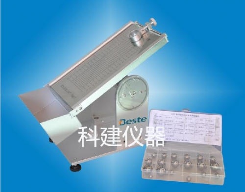

fzh 发表于 2012-8-30 09:16:19 | 显示全部楼层 |阅读模式
仪器如下图:
 楼主| fzh 发表于 2012-8-30 09:17:15 | 显示全部楼层
我觉得应该检角度,钢珠直径,不知道对不对呢?
还有其他的需要检吗?
dbhlong 发表于 2012-8-31 07:39:35 | 显示全部楼层
能不能检定或校准,个人以为,首先看仪器是不是用于商、产、半成品的计量,再是看说明书介绍技术要求。
jsjlhwy 发表于 2012-9-8 14:58:24 | 显示全部楼层
主要是检角度,钢珠的质量
cainiao 发表于 2012-9-8 23:11:14 | 显示全部楼层
呵呵,根据使用情况和说明书,应该检角度和钢球质量,但角度不好检,所以检钢球质量吧.
