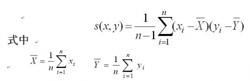

天行健客 发表于 2012-9-7 21:10:33 | 显示全部楼层
回复 40# 小战士
如果照你方法测量(数据是一组一组的)将引进相关性,须先用有如下公式计算相关系数
但很显然按题意其测量据独立性,故同意版主解法。

天行健客 发表于 2012-9-7 21:56:18 | 显示全部楼层
回复 42# 小战士
    理论上电阻一定,电压决定了电流,但你要知道这是在测量,并且由题意可知电阻值并不知晓,因此你只有测出电压和电流的值,才能决定P值,一般的电阻值是最不可靠的,容易变化,例如着温度效应,这就引起了整个测量值的变化,这只是举例,实际上还有其它的不确定因素,因此通常用平均值代替。
   你所用的成组测量,很显然是另一种评定方式,这得考虑两者的相关性!

小战士 发表于 2012-9-7 22:53:30 | 显示全部楼层
回复  小战士
    你是正确的,这里的电压和电流应该强相关,相关系数为1,我的评定结果是错误的,不确定度应该还大。
