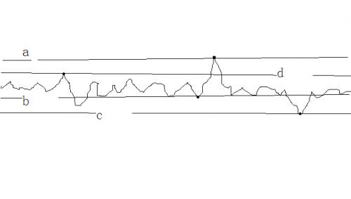

[光谱/光度] 这个基线噪声是指的哪两线条之间的值
yxd192 发表于 2012-9-5 16:34:31 | 显示全部楼层 |阅读模式
请问上图中,基线是指的哪两根线之间的值
hgfhgfcn 发表于 2012-9-5 20:06:09 | 显示全部楼层
基线噪声应该是波峰和波谷之间的那个值,不用划线那么麻烦吧,多取两个值,平均一下得了
市场室 发表于 2012-9-24 10:10:31 | 显示全部楼层
找一个比较完整的峰,基线噪声就是波峰和波谷之间所对应的纵坐标的值
谈国民 发表于 2012-10-23 16:01:20 | 显示全部楼层
从图谱看,a点到b点的值最大,Ua-Ub就是这段图谱的噪声。
