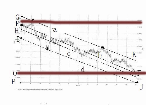

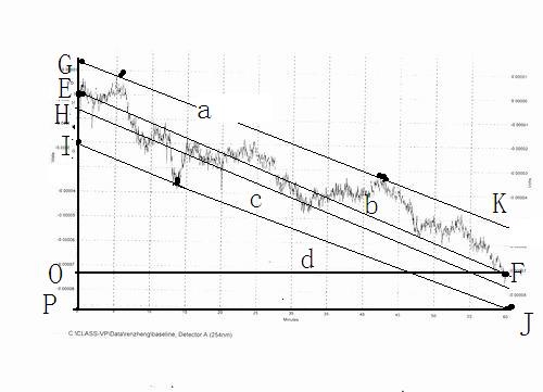

如图是一个基线图,气相色谱在30分钟内的基线,请问基线漂移要怎么计算
假定a c  d三线平行,a-d线把所有的噪声全包括在内,b线是经过基线噪声起点和终点的一条线
请问基线漂移是指哪两条线段的比值,请
请高人指点
hgfhgfcn 发表于 2012-9-5 20:03:12 | 显示全部楼层
基线漂移应该是我画的两条线之间的值。也就是基线最高点减去最低点的值。
 楼主| yxd192 发表于 2012-9-6 08:35:50 | 显示全部楼层
回复 2# hgfhgfcn
    但根据  JB/T 9361-1999 气相色谱用火焰离子化检测器 试验方法   对噪声和漂移的定仪示意是如下图,该怎么理解
