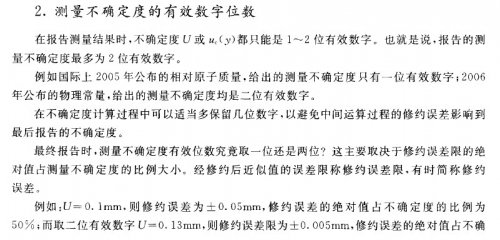

根据一级注册计量师书籍,规定如下,但是在实际建标过程中发现两个规定有矛盾,请量友们指点:
问:血压计测量不确定度的计算,扩展测量不确定计算得0.152kPa,k=2,测量结果为31.8kPa,用如下的方式表达测量结果(注:式中量的符号应为斜体),哪一位方式才是正确的方式,为什么?
a.P=31.8kPa,U=0.2kPa,k=2
b.P=31.80kPa,U=0.15kPa,k=2
c.P=31.8kPa,U=0.15kPa,k=2
因为根据规定1,当测量不确定度的第1位有效数字是1或2时,应保留2位有效数字,但如果测量不确定度保留2位有效数字,是小数点后2位,按规定2,测量结果的末位一般应修约到与其不确定度相当,应也要保留到小数点后2位,但实际估读的测量结果只到小数点后一位。
请指点,到底是按测量不确定度的位数参照保留测量结果的位数呢还是按测量结果的位数为参照保留测量不确定度的位数?
1.测量不确定度的有效数字位数
2.报告测量结果的最佳估计值的有效位数

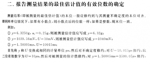

回复 1# imwei
  1.首先进行计量单位换算保证测量结果和不确定度计量单位完全相同
  例如楼主的“二”中的①和②,测量结果和不确定度的计量单位完全相同,可以不变。“二”中的③,测量结果计量单位ms,不确定度计量单位ns,首先应该统一计量单位。例子中用μs进行统一,我不再重复。现在我用ms统一,则测量结果不变y=1.50005ms,不确定度变为U=0.010015ms。
  2.再确定测量不确定度的有效数字
  确定测量不确定度的有效数字的原则是:保持测量不确定度的有效数字不超过两个,即只能是一个或者两个。
  例如楼主的“二”中的①和②,测量结果和不确定度的计量单位完全相同,不确定度uc 和U 都是两位有效数字了,可以不变。“二”中的③,用ms统一后的扩展不确定度变为U=0.010015ms,有效数字个数是五个,圆整到两位有效数字就是U=0.010ms。
  3.最后确定测量结果和不确定度的末位数
  如果不确定度有效数字已经确定为不超过两个,就可以确定测量结果和不确定度的末位数。确定的原则是:必须保持不确定度和测量结果尾数的位数相等。
  3.1测量结果的末位数多于不确定度的末位数时,按不确定度的末位数位置圆整测量结果的末位数位置
  例如楼主的“二”中的①和②,不确定度uc 和U 都是两位有效数字了,且末位数分别是小数点后两位和个位数,测量结果的末位数分别是小数点后四位和小数点后两位,四位多于两位,两位多于零位,测量结果末位数均多于不确定度末位数的位置,则:
  测量结果①y=5.3250g是小数点后四位数,其合成标准不确定度uc=0.25g末位数是小数点后两位,保持末位数相同,测量结果y就应该修约到小数点后两位数,所以圆整至y=6.32g。
  测量结果②y=1039.56mV是小数点后两位数,其扩展不确定U=10mV的末位数是个位数,保持末位数相同,所以y应该修约到个位数,得y=1040mV。
  测量结果③当变换成y=1.50005ms,U=0.010ms后,y是小数点后五位,U是小数点后三位,所以y应该修约到小数点后三位数,得y=1.500mV。
  3.2在不确定度已经修约到两位有效数字以下的基础上,测量结果的末位数比不确定度的末位数少,就说明测量结果读数时随意减少了末位数的0的个数,应该按测量设备的分度值或分辨力补足测量结果的末位数0的个数,再按末位数相同的原则进行修约。
  例如用卡尺检测,测量者给出的测量结果是98mm,不确定度U=0.03mm,就是明显测量结果的末位数明显少于不确定度的末位数的情况。实际上卡尺可以读数到小数点后两位数,测量者随意舍去了测量结果的小数点后两个0,应该补充小数点后的两个0,即98.00mm,然后再决定不确定度和测量结果的末位数。U=0.03mm,测量结果就是98.00mm,假设U=0.3mm,测量结果就是98.0mm。
