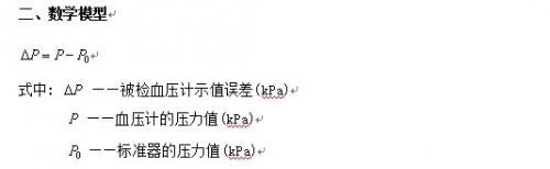

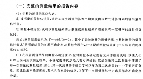

测量结果的报告需要出现y,是和我们建标时的数学模型的y=f(x1,x2,...,XN)中的y是一样的吗?
比如为了计算台式血压计的示值误差的测量不确定度:
测量结果的最佳估计值y是什么,测量结果报告要如何表达?注:有计算扩展不确定度,k=2
