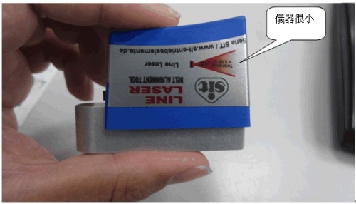

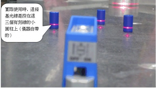

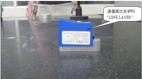

下图是我公司刚从国外买的一个小东东,是测平行度的,不知道中文名字叫什么?另外问一下这个小仪器哪个地方能做校准,另外可有相关校准的标准可查?
 楼主| yj407 发表于 2012-9-14 20:13:47 | 显示全部楼层
是测平行度的,在标题上就已经写明了。校的话就是校正这条光带与基面的平行度

回复 1# yj407
  没有用过这种仪器,提个建议不一定对,仅供参考。
  看仪器外形,根据使用功能和三个附件,我觉得主机(发射激光的东东)的底面平面度,发射出的激光束与底面的平行度,三个附件的刻线位置一致性,这三个参数至关重要,需要校准。其它的都是功能性指标凭感官检查即可,勿需校准。
  主机底面平面度误差可以用刀形直尺采用光隙法,如果是研磨面可用量块和刀形直尺配合采用试塞法检定。
  激光与主机底面的平行度误差可以用三个附件中的一个检定。主机与附件放在高等级平尺或平板上,在相距最近的位置,使激光瞄准其刻线,然后附件移动到距主机最远处,再检查激光是否仍然瞄准在刻线上。
  三个附件刻线高度一致性,可用主机发射的激光直接检定。将其中一个附件和主机放在高等级平尺或平板上,相距适当距离,激光束瞄准其刻线,然后依次将另外两个附件放置在第一个附件摆放的相同位置,检查激光束是否也可以瞄准在它们的刻线上。
    另外,图中好像主机上有个旋钮可以读数。如果有读数功能,应该校准读数装置的示值误差。校准时可根据其测量范围均匀分布三个受检点,在不垫量块时对零,用不同大小的量块分别垫在附件与平尺(或平板)之间,激光瞄准附件刻线后在主机读数装置上读数,读数与量块实际尺寸相比较即可校准其示值误差。
