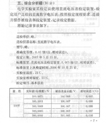

[一级考试]考纲综合题求分析

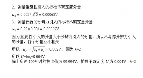

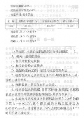

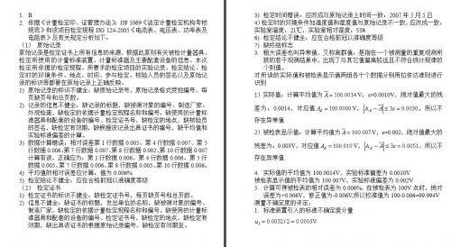

结合老马提供的帖子,自己整理了一份答案,供大家参考,问题在于题目第5问,不知如何运用100V下的修正值-0.0010V的使用是否正确,请各位量友指正。
 楼主| imwei 发表于 2012-9-16 00:38:34 | 显示全部楼层
为了利用题目所提供的标准装置的修正值-0.0010V,结合课本上最后一页的案例2,感觉之前的计算有误,更正如下:新的校准值计算如下:
标准装置平均值为100.0014V,由已经条件的修正值-0.0010V可知,经修正后的测量结果为:100.0014-0.0010=100.0004V
1.标准不确定度分量的评定
1)标准装置的修正值引入的测量不确定度分量
u1=0.0032/2=0.0016V
2)校准时测量重复性引入的标准不确定度分量
u2=0.0010/V10=0.0032V    V10表示根号10
不用考虑分辨力引力的不确定度分量
所以Uc=vu1^2+u2^2(表示根号下u1的平方加上u2的平方)=0.0036V
3)计算k=2时的扩展不确定度
U=2*0.0036=0.0072V
所以在100V示值的校准值为100.0004V,其相对扩展不确定度为U=0.0036V,k=2
