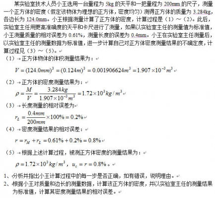

pdegui 发表于 2012-9-27 09:49:49 | 显示全部楼层
回复 25# emzls
    根据题目给出的条件是没法算不确定度的,1、只要求指出错误,并说明理由(理由就是根据题中的条件没办法计算不确定度),2、计算相对误差=-0.4%
