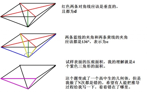

维氏硬度计的硬度值根据规程的公式为HV=2F×sin(a/2)/(d×d)
规程中的公式前面还有0.102,这个值其实是重力加速度数值9.8的倒数,如果F的单位直接使用的kg那么就无需乘以0.102
这部分都好理解。
根据维氏硬度的定义,维氏硬度是试验力与试样表面的压痕表面积之商。也就是说对于公式:HV=2F×sin(a/2)/(d×d)而言
F是试验力,那么表面积是(d×d)/[2sin(a/2)],我想知道这个值是怎么来的。
推导了好多次,算出来的面积值始终是(d×d)/[2sin(a/2)]×sqrt(1+cos(a/2)^2),多出来红色的这么一个尾巴,奇了怪了,
哪位大侠帮忙把推导的过程列一下。
我上个图。
 楼主| cestln 发表于 2012-9-18 17:03:22 | 显示全部楼层
找了两个同事研究一下,发现还是这么个结果。我想是不是对硬度的定义理解错了,求解!
风吹石 发表于 2012-9-19 07:42:13 | 显示全部楼层
黄色两对角线夹角为136是错的,应该是两个面角为136度。
 楼主| cestln 发表于 2012-9-19 08:29:20 | 显示全部楼层
正解啊,谢谢风吹石老师的指点,这么简单的问题居然没理解,实在是惭愧。
同事非本专业的同事也被我误导了,就按我画的图形去求解,自然也得不到正确的答案。
