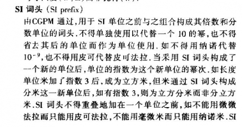

       1. JJF1001-2011由“两个同类量的测量单位之比”给出了“换算因子”的定义,楼上某位也以公式、等号的形式给出了“词头之间的换算关系”,“换算因子”做为“之比”能够“独立”存在,可“词头”不依附“单位”是不得独立使用的啊,这样简单、明确的“词头正确使用规则”,楼上都可以默而识之,某非其游离在“词头正确使用规则”这个标准化法工作之外?

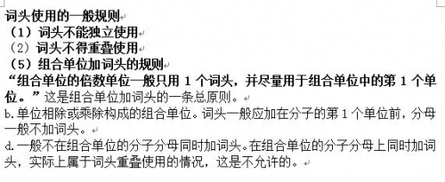

          楼上错误使用词头还不承认,还整出什么“案例”说辞,请问是刑事还是民事?企业计量人员应该没有什么执法权吧?当然,法定计量技术机构也不具有执法权,但受主管部门委托,代为执法的情况还是存在也是符合实际情况的。楼上某位自己错了,假设不给大伙造成误导,没人愿意管这些的,但其蛮横的讲什么“不用我多解释”,弱弱的质问一下,就那“浅薄”的水平,你能解释出什么呢?水平差不讲,还极端蛮横,“看一下《国务院关于在我国统一实行法定计量单位的命令》表5就可以了”,不与缺乏素质及教养的人一般见识,下面将表5复制粘贴如下:
           大家应该都看清楚了,这个表5列出了词头名称、符号及所表示的因数,可没有使用公式、等号等列出它们的什么“换算关系”啊。再重复一下吧,词头只能依附“单位”才能被使用,仅其自己,应该不允许独立使用,也就更无从谈起莫须有的所谓“换算关系”了,楼上某位自己无知也就罢了,不要来论坛误导他人,整天异想天开的整出某些“自创”术语,你真的不具那样的水平!

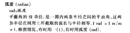

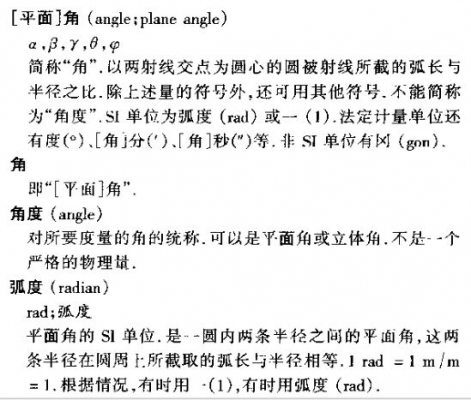

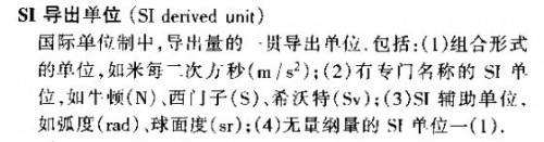

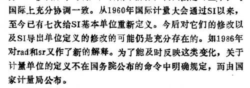

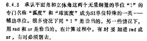

xqbljc 发表于 2013-1-6 22:46:57 | 显示全部楼层

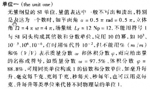

做为即将“正面回答”“mm/m是角度计量单位”说辞前的一个铺垫,我摘录了《量和单位规范用法辞典》的几个不完整的页面上传,没有其它目的,就是希望大家不要把个人计量技术的提高仅仅寄托在论坛里看一下相关帖子,这只是一种学习提高的方式,最主要的还是多看书、多思考、多交流,希望不管论坛内的争论也好,还是多看书的学习提高也罢,大家都能有所收获。
         当然,由于种种原因,上传的效果及顺序比较差,只是提醒大家多看书。另外上传的内容目前还与“正面回答”无直接关系,但会有参考价值的。

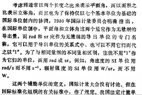

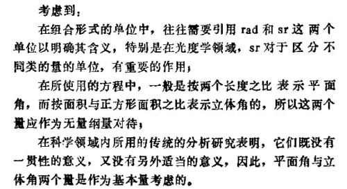

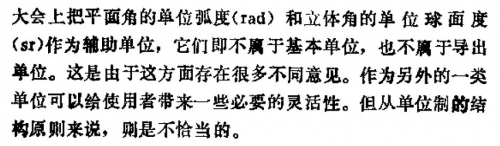

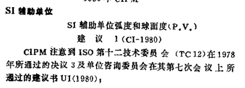

      “正面回答”即将开始,必须的铺垫现在进行:
               上述摘录可能顺序有点乱,建议大家去看李慎安的原著《法定计量单位实用手册》,我的主要目的是告知大家,包括楼上某位多去看点书。

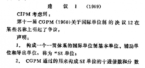

xqbljc 发表于 2013-1-8 15:31:44 | 显示全部楼层
(续前)
