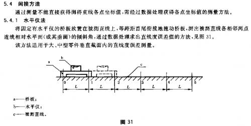

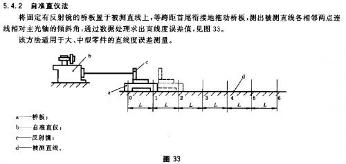

  老师认为“在使用小角度仪器以‘节距法’进行的平直度测量中,测量基准应该是什么,仪器读取的应该是什么,评定基准是什么等等”,均被我“隐藏不讲”,老师可以把我“隐藏不讲”的条款或者语句引用出来,暴露在光天化日之下。我认为标准在“测量步骤”中讲的再清楚不过了。现引用如下:
  用水平仪将被测直线大致调成水平,沿被测直线等跨距首尾衔接地拖动桥板,同时记录各示值ai(i=1,2.......n);
  按水平仪测量原理,在图上绘出第i点相对第(i-1)点在Z轴方向的示值ai,即:a1是第1点相对起始点在Z轴方向的距离,a2是第2点相对第1点在Z轴方向的距离,........,ai是第i点相对第(i-1)点在Z轴方向的距离;示值为正,绘在相对点之上,为负绘在相对点之下,由此可得各测得点的坐标值Zi(水平仪格值);
  各测得点坐标值Z,由下式计算:
  Zi
Z(i-1)+ ai∑ak              (13)
  Z0 = 0,   (i= 1,2,……,n)
  按第6章的方法对Zi进行数据处理,求出直线度误差值
  对水平仪、自准直仪的等跨距测量,应将求出的直线度误差值f(格值)乘以系数K换算为线性误差值f(μm);如为不等跨距测量,则应将示值ai乘以系数K 后再进行数据处理,求出直线度误差值f(μm)
    K = τ·L ( μm ) ……( 27 )
  以上引用条款非常明确地告诉我们,节距法测量的是各受检点的高度,是各点相对于其前一点的高度。公式13说明了用累积法统一测量基准。公式27说明了小角度测量仪与桥板组合成新的测量系统后,新测量系统的分度值(可以与平板规程的公式6进行比较一下,就知道公式6是错误了)。“按第6章的方法对Zi进行数据处理,求出直线度误差值”正是说明了测量过程和评定过程是直线度检测的两个阶段,“第5章”讲用测量基准测量取得检测数据,“第6章”讲用评定基准评定,得到直线度误差。我认为标准讲清楚了,直接采用就是了,没有必要耗费精力去另外思考,如果标准没有讲清楚,那自然而然就必须去思考。

     GB/T11336 -2004《直线度误差检测》关于所谓间接测量中的所谓水平仪法及自准直仪法文字描述原文“复制+粘贴”如下:
       对上述原文“复制+粘贴”文字描述内容的个人解读:
      1. 通过标准中“5.4间接法”的文字描述可以清晰的看出,只通过“节距法”测量,由仪器的直接原始读数无法获取被测截面各点的线性坐标值,故测量中仪器读取的是高度差的说辞应该无法成立。也就是讲,所谓的高度差只能在测量过程结束后,在后期数据处理中经计算、换算才可获得。
     2.通过标准中5.4.1水平仪法和5.4.2自准直仪法的文字描述及随附的图形,可以清晰的看出,应该是使用小角度测量仪器以“节距法”进行的平直度测量,“相邻两点连线”的描述可以看出,测量的是这个连线与测量基准(水平面或主光轴)的“倾斜角”,故测量的是点的说辞应该无法解释,因为点与连线无法构成角,则所谓点的“高度差”在此时更属“无”风扑影的说辞,所谓的高度差只能在测量过程结束后,在后期数据处理中经计算、换算才可获得。仪器直接读取的应该也只能是“ 倾斜角”,故“节距法”进行的平直度测量,属“小角度”测量的说辞应该是唯一性的成立。
     3.原文的“复制+粘贴”,并给出个人解读,应属论据科学、正确、充分,楼上某位人士应该闭嘴了,但闭嘴应该不符合其“拧种”般的豪迈情怀,所以..............。

  对于GB/T11336的5.4.1和5.4.2水平仪法和自准直仪法的描述同样也应该将“测出被测直线各相邻两点连线相对水平面(或其垂面)的倾斜角”和“测出被测直线各相邻两点连线相对主光轴的倾斜角”统一更改为“测出被测直线各受检点相对其相邻的前一点的高度差”。这一点在紧随其后的“测量步骤”中说的最明白不过了,如果老师没有注意到,现再次复制如下:
