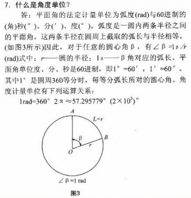

     楼上既然认可“ai是各点的读数,要么是“格””,另外仪器分度值τ肯定应该是角度值吧,那换算公式中的τ·ai不是倾斜角又还能是什么?至于所谓“新的测量系统”的说辞,还是做“狡辩”物丢弃吧,别自欺欺人了。

  从来没有人说“格数ai与跨距L等价”,估计老师自己“混乱”的原因是把小角度仪的读数和桥板跨距画等号了,或者与组合测量系统的分度值画等号了。小角度测量仪的分度值是 τ ,计量单位是角度单位mm/m或者角度秒(″)。可是小角度测量仪与桥板组合成新的测量系统后,小角度测量仪已变成新测量系统的读数装置,而不是独立的小角度仪了。新测量系统的分度值是以长度μm为计量单位的K,K=τ·L,而不是原来的以角度(″)或mm/m为单位的 τ,这有丝毫值得大惊小怪的吗?
