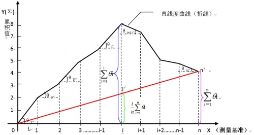

一、使用数学上平面直角坐标系画出直线度曲线(折线)
数学课上有一句比较形象的话语,那就是“数缺形时少直观,形离数时难入微”。此话准确的揭示了数、形结合的直观性及形象性,它对于我们今天认识平直度测量中涉及的小角度测量原理等基础性的东西将非常有帮助。
在论述使用小角度测量仪器以“节距法”进行平直度测量原理前,首先在坐标系中画出某条被测截面的误差曲线(折线)。坐标系X轴长度单位为等跨距L,坐标序号既被测截面的各被测点序号:012.....i-1ii+1.....n-1n。其中0为坐标原点,也是被测截面的起始点,i为被测截面的任意一点序号, n为被测截面的末点序号(非∞),另外,X轴还表示测量基准这个仪器读数的参考基线(测量仪器的主光轴或自然水平面);Y轴长度单位为小角度测量仪器读数的累积值(非某些人乱语的累计值),其单位可以是仪器读数的格、数、字、角度或换算为线值后的μm,这里,大家可以清楚的看到,X轴和Y轴的长度单位是不同的,其原因就是如果采用相同的长度单位,则使用的坐标图纸会是实际被测截面的几十万~数百万倍,甚至更大才可以。某些人乱讲“跨距与高度差相比,一个是微米级,一个是百毫米级,相差十万倍以上,比例关系严重扭曲”。且对他人提出的“按1:1比例作图使用的昂贵坐标图纸能否由其给以报销”的质问,不敢答复,此类“无知+浅薄”之人,根本就不清楚,这样的直线度曲线图形只有在纵、横长度单位严重扭曲(非1:1比例)的状况下,才可以做出,尽管纵、横长度单位不同,但被严重扭曲的图形各点到线或线与线间纵坐标距离仍是恒定不变的,再说,坐标系也是允许采用纵、横长度单位严重扭曲不同的。只有象驴一样蠢的笨蛋才会按1:1比例去画那个根本不可能画出的直线度曲线。
说了点题外话,继续言归正传。在坐标系中画出被测截面的误差曲线(这里及今后,非连续点的曲线均做折线理解),曲线起始点肯定在(经)坐标原点,整个曲线可能只在Ⅰ象限,也可能只在Ⅱ象限,还可能贯穿Ⅰ和Ⅱ两个象限,曲线末点为了不使评定与测量两个基准(两端点连线与仪器的主光轴或自然水平线)出现完全重合的特殊情况,我们将其落在非X轴上的Ⅰ或Ⅱ象限中。这样,特殊情况下的曲线图形将不会出现(两个基准重合),以加强问题分析、论述的通用性。
为了分析、推导、论述的方便,我们今天在坐标系中画出被测截面的误差曲线:其起始点在(经)坐标原点,其余各点,包括末点均缓慢、平滑的落在坐标系的Ⅰ象限中,也就是讲,直线度曲线是一条趋势变化缓慢且相对平滑的近似折线(实际上,非Ⅰ象限的各种状态的曲线分析、论述得到最后结论都是相同的,我们只是避免论坛中无法作图的不方便,可能给大家带来的空间认识的不清楚,及某些无聊人的钻空子)。

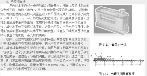

二、坐标系中画出的被测截面曲线后,所谓测量倾斜角的仪器读取原始数据的实际与数学含义
在分析、论述之前,首先将过去上数学课时,教科书中的一句话原文抄录如下:坐标平面内,每一条直线都有唯一的倾斜角
在坐标系中画出的被测截面曲线图形已经使用文字描述的方式画好了,我们首先看被测截面的第1点,其与坐标原点(0点)连线(测量段)与做为测量基准的X轴的正方向倾斜角为θ1(θ101点连线与X轴的夹角),此θ1即为小角度测量仪器测量倾斜角读取的原始数据(单位用格、数、字或角度表示均可);
而后我们来看具有通用性的被测截面的任意一点第i点,此i点由于通用性的缘故,我们将其细化为两种状况来给以讨论
第一种状况:i点对X轴的纵坐标投影≥其前一点(i-1点)对X轴的纵坐标投影时;该i-1i点连线(测量段)的反向延长线与X轴的正方向夹角为θi,即为小角度测量仪器测量倾斜角θi读取的原始数据(单位用格、数、字或角度表示均可)。同时我们也可以经第i-1点做平行于X轴的辅助线,则与i-1i两点连线(测量段)的夹角为其(辅助线)与X轴两平行线间的同位角,所以此夹角与θi相等,可视作小角度测量仪器测量倾斜角θi读取的原始数据(单位用格、数、字或角度表示均可)。
第二种状况:i点在X轴的纵坐标投影≤其前一点(i-1点)对X轴的纵坐标投影时,该i-1i点连线(测量段)的正向延长线与X轴的正方向夹角为>Π/2的钝角(Π-θi),同时我们也可以经第i-1点做平行于X轴的辅助线,则与i-1i点连线(测量段)的夹角为其(辅助线)与X轴两平行线间内错角的补角 ,所以此夹角就是θi,可视作小角度测量仪器测量倾斜角θi读取的原始数据(单位用格、数、字或角度表示均可)。前面谈到的(Π-θi)与此θi之间正切值关系为tan(Π-θi)=- tanθi
同理,被测截面的任意一点第i点前、后各相邻点的连线(测量段)与测量基准X轴或辅助线间的倾斜角,均可按上述分析、论述的实际情况,对θ加上相应序号后给出。
通过上述分析、论述,我们结合数、形的直观与形象,可以清楚的看到使用小角度测量仪器以“节距法”进行的平直度测量,其测量阶段(初始阶段),小角度测量仪器读取的就是倾斜角的原始数据,与后期阶段经数据处理(计算或换算),所得到的高度或高度差,在初始阶段应该是毫无瓜葛的。另外我们通过上述分析、论述,结合数、形的直观与形象,还可以清楚地看到,倾斜角原始数据的仪器读取,均是相对于始终不变的表示测量基准的X轴这个参考基线进行的,所以测量基准应该也只能是仪器的主光轴或自然水平面。所谓测量基准是大量不断变化的点的说辞,在测量原理给以数、形结合的清晰事实面前,是无法站住脚的。

我们倒过头来再看前面的直线度曲线图,连接曲线的起始点0和末点n,此0n点连线就是近似评定基准两端点连线(红线)。结合我们前面论述的“倾斜角”和“高度差”等基础知识的概念性东西,我们可以清楚地看清,被测截面上任意一点(i点)至测量基准X轴的纵坐标投影(高度),就应该等于包括i点及其前面的各点所谓“高度差”的累积值。而各点的“高度差”如前面谈到的下式:
h1L×tanθ1 h2L×tanθ2.....hi-1L×tanθi-1hiL×tanθihi+1L×tanθi+1..... hn-1L×tanθn-1hnL×tanθn
则被测截面任意一点i点至测量基准X轴的纵坐标投影(高度),也就是i点到起始点(i1i)各点的高度差累积值:
ai′(i1i)=h1+ h2.....+ hi-1 +hi
(L×tanθ1 )+(L×tanθ2).....+(L×tanθi-1)+(L×tanθi)
L(tanθ1+ tanθ2.....+ tanθi-1 +tanθi)
L·∑tanθi i1i
注:tan(Π-θi)=- tanθi,此情况的出现,不影响求和公式(∑)的书写及推导。

JJG117-2005《平板》规程中的公式(8)中两个求和(∑),通过前面的分析、论述和推导,应该讲已经基本上说清楚了,它们分别是初始阶段的∑θii1i)和∑θii1n)。我们再来看前面用文字描述方式画出的直线度曲线图,被测截面上任一点i点到测量基准X轴的纵坐标投影(或称各点高度差累积值),其与两端点连线相交于i′点,则被测截面上i点到i′点的纵坐标投影,就应该是被测截面上任一点(i点)到评定基准(两端点连线)的偏差,在直线度曲线图上可以清楚的看到,此偏差为:
δi=(i点到测量基准X轴的纵坐标投影)-(i′点到测量基准X轴的纵坐标投影)
直线度曲线图的末点我们暂且用n′表示:
∵△Oii′∽△Onn′,∴△对应边成比例
故:线段ii′:∑ii1n)=in
即:线段ii′=i/n∑θii1n i′点到测量基准X轴的纵坐标投影)
∴直线度测量中唯一性的两端点连线计算公式就是:被测截面任一点(i点)对评定基准两端点连线偏差,写成公式如下:
δi[∑θii1i][i/n∑θii1n]
注:上述公式中的i/n∑θii1n)在许多参考资料中被称为“坐标转移量”。
两端点连线计算公式中的“倾斜角”,经与换算系数1000(μm),仪器分度值τ及跨距L给以线值换算后,即可写为ai(μm),也就是两端点连线计算公式的“后期阶段”,被写成与JJG117-2005《平板》规程中的公式(8)完全一模一样了:
δi[aii1i][i/naii1n]

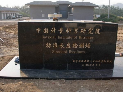

附:国测一大队
  国测一大队事迹简介
  国家测绘局第一大地测量队是全国测绘战线上一支思想作风好、技术业务精、艰苦奋斗、敢打硬仗、不怕牺牲、功绩卓著、无私奉献的英雄测绘大队。
  国测一大队自1954年建队以来,先后完成和参与完成了全国大地测量控制网布测,中蒙、中苏、中尼边境联测,京、津、唐、张地震水准会战,2000国家重力基本网的布测,全国天文主点联测,珠穆朗玛峰高程测量,南极中山站建站和第21次南极科考测量,国家GPS A、B级网、国家高程控制网、中国公路网GPS测绘工程、中华人民共和国大地原点的建设、施测和管理等国家重点测绘项目,为国家的经济建设提供了有力的测绘保障。
  量天测地50余载,大队为祖国的测绘事业做出了贡献,争得了荣誉,1991年国务院通令嘉奖,授予大队“功绩卓著,无私奉献的英雄测绘大队”荣誉称号。大队先后26次受到国家、省、部级表彰,有25人获得国家、省和市级各种荣誉称号,2005珠峰复测有4人荣立一等功,12人荣立二等功,9人荣立三等功

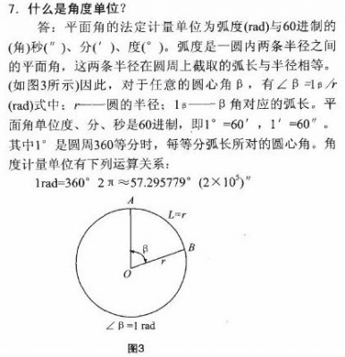

  你的拆解我并不反对,拆解符合逻辑,并没有错,错在后面的逻辑推导。我说过,因为1rad=1m/m=1,就可以拆解为三个等式1rad=1m/m、1rad=1、1m/m=1。但是反过来,因为1rad=1,1m/m=1,1kg/kg=1,就推导出1rad=1m/m=1kg/kg,那就大错特错了。即便推导出1rad=1m/m,也应看清楚1m/m是不是角度值,如果是别的什么量值,也不能由1rad=1、1rad=1,而推导出1rad=1m/m。两个量是不是可画等号,一定要识别它们是不是同种量,不是同种量即便是同类量也是不能画等号的。
  1m/1m=1 ; 1kg/1kg=1;1sec/1sec=1,都是正确的,无懈可击。可是JJF1001-2011的3.7条注2说的非常清楚,“量纲为一的量的测量单位和值均是数,但是这样的量比一个数表达了更多的信息”。不能因为它们“均是数”就认为相同的数(你的案例都是数1)相等。你的案例中的数1并不是“纯数字”,它们除了是数以外,更重要的还是“量值”。量值1“表达了更多的信息”,因此不能因为都是1,就推导出1m/1m=1kg/1kg=1sec/1sec。
  即便是相同的1m/m,当它分别是角度值、斜度值和正弦函数值时,表达的信息含义也不相同,不能画等号。1m/m是角度值时,来自于弧长除以半径,国际计量大会给它了专有名词弧度,因此角度值1m/m=1rad。当1m/m是斜度值时来自于对边除以邻边,国际计量大会没有给斜度值以专有名词,此时1m/m表达的信息就是对边和邻边相等的斜度,这个1m/m斜度值并不表示其斜度值等于45°,斜度和角度不是同类量,更不是同种量,该斜度值对应的夹角才是45°。如果1m/m是正弦函数值,表达的信息就又是另一番景象了。
  JJF1001-2011的3.7条注3给出了七个例子“平面角、立体角、折射率、相对渗透率、质量分数、摩擦系数、马赫数”,其实我们身边存在的量纲为一的量还有许许多多,包括我说过的斜度、酒精度等等,它们都可能存在着量值1。但我们决不能因为它们都等于1的时候就说:平面角1=立体角1=折射率1=……=斜度1。它们不是“同种量”,甚至可能连“同类量”都不是,不能相互比大小,怎么可能存在画等号的情况呢。

本人没看过有关国际计量大会对弧度的具体定义方法,我想即使不看它大家也应该可以理解弧度的定义,至少不至于会把1弧度是多大给搞错了。我是这样理解弧度的:对平面内的圆弧张角来说,当其弧长等于弧半径时,张角的角度就等于1弧度。难道1弧度非得1m弧长对1m弧半径吗?1mm弧长对1mm弧半径,张角就不是1弧度了吗?
折射率咱没研究,角度却是经常测量的,搞了这么长时间的计量,还除了从版主这里,从来没听说过角度除了人们熟知的那几种单位外,还有1m/m这种单位记法!我觉得版主的拓展思维能力实在是太强了,强得一般人根本比不上,也跟不上!
同种量应该是具有同种性质、同种单位的量;无量纲的量,都是数字,在计量上应该是比值类的东西,已经属于剔除单位后的纯数字,数字计算无关单位。弧度是弧长与半径之比,不能简单地写成1m/m,或1m/1m,因为分子的1m是在圆周上度量的,而分母的1m则是在直线上度量的。
圆周度量和直线度量根本就不是一回事(属于不同的数轴上的度量,就好像不在一个空间上度量一样),所以角度计量才需要有自己的专有单位或者说量纲____一个不等以1的、带有实际单位的量纲。角度既然有单位就不应归并与无量纲之列,这也是我不能赞成版主所倡导的“量纲学说”对角度解释的原因所在。国际计量组织的观念、定义也不是一成不变的,希望有一天能够为角度正名。

规矩湾锦苑 发表于 2012-12-16 17:16:57 | 显示全部楼层
  可能是我没有说清楚,我没说老兄把“1m/1m=1kg/1kg=1sec/1sec”解说成“平面角1=立体角1=折射率1=……=斜度1”。我说的是JJF1001-2011的3.7条注3给出了七个例子“平面角、立体角、折射率、相对渗透率、质量分数、摩擦系数、马赫数”以及我提到过的酒精度、斜度等,当遇到它们都相等的时候,比如都等于1的时候,虽然它们各自都等于“数”1,也不能因此得出“平面角1=立体角1=折射率1=……=斜度1”。同样我们不能由1m/1m=1,1kg/1kg=1,1sec/1sec=1,推导出1m/1m=1kg/1kg=1sec/1sec。
  因为JJF1001-2011的3.7条注2告诉我们,“量纲为一的量”表现形式是“数”,却不是纯数字,“量”1比“数”1,“表达了更多的信息”。由1rad=1m/m=1,我们可推导出(拆解为)1rad=1m/m、1rad=1、1m/m=1。但反过来,由1rad=1,1m/m=1,1kg/kg=1,则不能推导出1rad=1m/m=1kg/kg。
  弧度的定义是:当圆的半径为1m时,1m的弧长与半径之比表示该弧长所对应的圆心角大小定义为1弧度。按此定义,该圆心角应是:弧长/半径=1m/1m=1m/m=1。国际计量大会给角度值1m/m以一个专有名词“弧度”,符号rad,所以国家标准GB3101(等效国际标准ISO31-0)表2才有了公式1rad=1m/m=1。这个公式前半部的含义说角度值1m/m就是1rad,后半部告诉我们1rad是个量纲为一的量,也等于数1。
  可是根据JJF1001-2011的3.7条告诉我们,“数”1可以表示许许多多量纲为一的量,我们决不能“数”1就一定是角度值1rad,很可能是注3提到的那7个量中任何一个,以及注3没有提到的其它许许多多量纲为一的量,像斜度、酒精度、……,等等。
规矩湾锦苑 发表于 2012-12-16 17:44:41 | 显示全部楼层
回复 198# xqbljc
  我在前面的帖子多次提到了“量纲为一的量”,JJF1001-2011的3.7条注3给出的七个量纲为一的量的例子中,“平面角”就是第一个例子。GB3101(等效国际标准ISO31-0)表2给出了平面角弧度的定义是1rad=1m/m=1。1m/m是平面角的SI导出单位,rad是国际计量大会给这个导出单位的专有名词。因此1rad=1m/m是不争的事实。
  mm/m是小角度测量设备水平仪的分度值计量单位,角度的计量单位是弧度rad,1rad=1m/m,因此非常容易地可以推算出1mm/m=1mrad。水平仪分度值如果是0.01mm/m,就意味着其分度值为0.01mrad。把角度仪分度值的计量单位mm/m当作“换算因子”,当作纯数字1/1000,是严重违背国际标准和国家标准关于“量纲为一的量”的定义和规定的,是错误的。
  老师对“复制粘贴”很是反感,不过我认为老师就是因为这种情绪而没有认真看JJF1001-2011的有关规定,我不得不再次粘贴:
  3.7 量纲一的量quantity of dimension one [VIM1.8]
    又称无量纲量 dimensionless quantity
  在其量纲表达式中,与基本量相对应的因子的指数均为零的量。
  注:
  2 量纲为一的量的测量单位和值均是数是这样的量比一个数表达了更多的信息
  3 某些量纲为一的量是以两个同类量之比定义的。
  例:平面角、立体角、折射率、相对渗透率、质量分数、摩擦系数、马赫数。

规矩湾锦苑 发表于 2012-12-17 01:54:30 | 显示全部楼层
回复 202# ydq
  什么是换算因子?还是应该认真仔细地学习198楼引用的JJF1001-2011的一个术语,为了讨论问题方便,现复制粘贴如下:
  3.2.6单位间的换算因子(conversion factor between units  【VIM1.24】
  两个同类量的测量单位之比。
  例:km/m=1000,   即1km= 1000m
  我们从这个术语定义看到了什么呢?说白了,就是在讲SI量制中的“词头”。词头就是两个“同类量”的计量单位之比,术语“计量单位”在2011版已更改为“测量单位”。我国法定计量单位的词头与SI量制的词头完全一样。10的幂(次方)≤3时小写,例如k、m、μ、……等等;>3时大写,例如M、G、T、……等等。
  术语“单位间的换算因子”给出的例子在告诉我们什么?是在告诉我们“词头”k 的含义,“词头”是过去对“单位间的换算因子”的称呼,是指词头k 的含义是数1000,是10^3,并不是指整个km/m是换算因子1000。k用在长度测量单位m中,就是1km=1000m。词头的使用决定了现用计量单位是基本单位的十进倍数(分数)单位,词头大小决定了是基本单位的10是多少次方倍(或分之一),词头并不改变基本单位的地位和性质,原来是什么单位还是什么单位,m还是m。
  m/m用在角度值测量,就是角度值的SI导出单位,它虽然等于1,但并不是纯数字1,它是个“量”,比纯数字1含有“更多的信息”。m/m作为角度值的SI导出单位使用范围过于广泛,因此国际计量大会给它了一个专有名词弧度,符号rad,所以1rad=1m/m。弧度是一个“量纲为一的量”,因此1rad=1,同时也1m/m=1。
  计量单位mrad是计量单位rad的十进分数单位,使用了“词头”(即“单位间的换算因子”)m,m=10^-3=1/1000。
  同样计量单位mm/m是计量单位m/m的十进分数单位,也使用了词头m,也还是m=1/1000。因此非常容易地可以得到1mm/m=1mrad。
  我觉得我们的量友中有的同志之所以有和xqblj老师有同样的误区,就是因为对无量纲单位,即“量纲为一的量”还没有接受,把基本单位与其十进倍数(分数)单位之间换算使用的“词头”(即单位间的换算因子)与计量单位的自身没加以区分。例如咱们的xqblj老师就把JJF1001所举的例子1km/m整个看作为换算因子1000了。实际上换算因子1000所指的是词头k,互相换算的分子分母两个量的单位m仍然是它们各自的计量单位,仍然存在着,紧跟着的1km=1000m就是为了说明这个问题。
