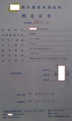

规程上不是规定了压力表的有效期是半年嘛!我和客户打赌,我说压力表只能开半年,他说别人都开的一年,我不信,后来我信了,只是心里的滋味
很难受,不是因为打赌输了,而是失望之极~

开一年是违反检定规程的。

  检定规程上规定的检定周期期长并不是绝对的,因此检定规程关于检定周期的描述都使用了“一般不超过……”这种模糊语言,而不使用检定周期“不得超过……”这种肯定的语言。不同用途的测量设备可以根据实际情况设定检定周期的期长,可以比检定规程的期长短,也可以比检定规程的期长长,但是属于强制检定计量器具的,其检定周期不准超过检定规程规定的期长。
  以压力表而言,压力表列入了国家强制检定计量器具目录,如果再用于贸易结算、安全检测、环境监测、医疗卫生等方面,就应该纳入强制检定计量器具进行管理,检定周期期长不能超过检定规程规定的半年。
  如果压力表并不用于上述四个方面,就不属于强制检定计量器具,根据使用的重要性和环境恶劣情况可以分别纳入B类或C类测量设备管理。
  用于质量检验和工艺监视的压力表可以纳入B类管理,检定周期期长可以定为1年。用于一般监视,只是观察是否有流体通过,其显示的压力值无关紧要时,可以纳入C类管理,其检定周期期长可以随安装的生产设备大修期(自然周期),也可以执行首次检定(又称一次性检定),其检定周期期长无限期直至损坏更换。

如果出具的是检定证书,则必须严格按照检定规程的规定;如果是非强检的计量器具,则可以出具校准证书,其再校准的时间间隔由用户根据使用情况自行决定。

  关于检定周期的期长,检定规程的规定对于国家强制检定计量器具是强制性的,而对于非强制检定计量器具则是建议性的,因此使用了“检定周期一般不超过”的模糊语言,而未使用“最长周期不得超过”一律强制要求的语言。
  所谓“强制”,对使用单位而言就是必须执行的,如果不执行就可以动用法律手段强制执行。而对于非强制检定的,则是建议性的,周期期长可以长也可以短,期长的长短完全根据使用单位的具体情况而定。JJF1139《计量器具检定周期确定原则和方法》给出了制定计量器具检定规程时和测量设备使用中的检定周期期长的确定和调整方法,可供使用单位确定自己的测量设备检定周期时作为指导性文件。
  如果检定机构对压力表不问使用范围,一律强制性执行半年检定周期,无疑将是对压力表使用单位自主权的干涉,所谓的ABC分类管理方法也就失去了意义,JJF1139关于检定周期可以调整的规定也就失去意义了。JJF1139规定:“当某种计量器具投入经过使用一定的初始使用间隔(或一定时间间隔的后续检定)之后,其整体性能经重新确认若超出规定的测量可靠性目标R,应考虑适当缩短该类计量器具的检定时间间隔。若整体性能经重新确认未超出规定的测量可靠性目标R,可以考虑适当延长该类计量器具的检定时间间隔,……。”我想,这可能也是国家检定规程一律使用“一般不超过”这种模糊语言,而不使用强制性绝对化语言的原因之一吧。

  10楼说的对,如果送检单位没有向计量检定机构说明压力表用途和自己规定的检定周期期长,为了规避计量检定机构的风险,按检定规程规定的半年期长开具合格有效期是正确的行为,不要开比检定规程规定期长更长的有效期。
  如果送检单位申明了自己的检定周期期长,且确实不属于强制检定规定的使用范围,检定机构应该按送检单位规定的期长开具合格有效期。此时就不能按检定规程规定的期长开具合格证书了,否则就会显示出压力表使用现场有超期使用的现象。

  所以,我认为对于压力表使用单位而言,最有效的管理方法就是测量设备使用单位建立测量管理体系,引入测量设备的“计量确认”理念。除强制检定计量器具外,对在用测量设备一律执行“计量确认”,不允许现场使用“计量检定合格证”或“检定合格标识”,而使用“计量确认标识”。
  因为计量确认标识是使用单位的计量确认员(即计量验证人员)通过将测量设备的计量特性与测量过程的计量要求相比较进行计量验证而签发的该测量设备是否可用的标识,责任已经进行了转换。测量设备是否符合检定规程的规定,其计量特性具体达到了什么状态,的确应该由计量检定机构承担责任。而测量设备能否使用在某个测量过程,同意使用多长时间,哪怕是一次检定终生有效,则应由使用单位的计量确认员承担责任。这样,计量确认标识的有效期就与检定有效期彻底分离了,使用单位的计量确认员完全有权根据本单位的《计量确认间隔管理程序》规定填写,检定合格证作为该压力表的“体检报告”由计量确认员存档备查,从而避免了你说的体系认证时因为标识上的有效期与本单位规定的有效期不相符合而产生的纠纷问题。

很感谢各位量友的解答,我个人的理解是:1,如果开具检定证书,请按检定规程走,要么国家就废除检定规程和检定证书,一律实施校准规范.2,如果客户提出压力表的使用频率低或仅仅起指示功能作用,提出周期为一年,那么我们可以开具校准证书,建议复校时间间隔为一年.
