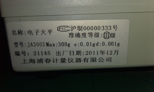

cainiao 发表于 2012-9-23 10:10:49 | 显示全部楼层 |阅读模式
请高手指点,这天平到底是几级???依据是什么?
海狼 发表于 2012-9-23 10:53:38 | 显示全部楼层
最大称量Max=300g,检定分度值e=0.01g,则检定分度数=最大称量Max/检定分度值=30000,3万个检定分度数,属于II级电子天平。这电子天平的铭牌上标注的是III级,而其他信息显示却是II级。
实际分度值(d):指相邻两个示值之差。
检定分度值(e):用于划分天平级别与进行计量检定的,以质量单位表示的值。检定分度值e由生产厂家根据规程要求选定。
检定分度值e为1×10k或2×10k或5×10k;其中k为正整数、负整数或零。(10k里的k是上标
检定分度值e的规定:d≤e≤10d;在一般情况下,检定分度值e还应服从e=10kkg,其中k为正整数、负整数或零。
检定分度数(n)
最大秤量与检定分度值之比,n=Max/e

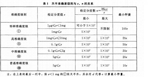

shijianddd 发表于 2012-9-28 15:12:58 | 显示全部楼层
JJG1036-2008《电子天平检定规程》5.4.2(及表1):
高准确度等级(Ⅱ)中检定分度值第一种情况1mg≤e<50mg,LZ所照天平的e=0.01g就属于这种情况,
这种情况下,检定分度数n(Max/e)的范围在100~100000之间,
反过来说就是LZ所照天平里定Ⅱ级是合理的,而Ⅲ级e最小0.1g,不能定Ⅲ级。
表1
表1

wangdada 发表于 2013-4-1 10:31:08 | 显示全部楼层
应该判Ⅱ级,判断级别按照检定分度数和检定分度值来判断
hl_tom 发表于 2013-4-1 16:44:55 | 显示全部楼层
应该判Ⅱ级, 以检定规程为准。
