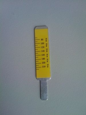

不多说,先上图:
扭矩扳子标尺
扭矩扳子标尺
    前段时间,客户送来扭矩扳子若干,外观检查时发现其中一把国产某品牌预置式扭矩扳子的标尺坏了。因为不经常修理,没有备件,于是想临时制作一个。制作过程分享如下,希望对广大同行有参考作用:
    1. 制作标尺主体。
    1.1 从仓库里其它报废仪器上折下一块铭牌,用小榔头轻轻敲平。
    1.2 对照原标尺形状和尺寸,用铅笔在铭牌背面画出标尺的轮廓。
    1.3 用美工刀沿铅笔线刻划,再用尖嘴钳去掉多余的部分,用斜口钳倒角。
    1.4 用锉刀修整边角,再次用小榔头找平。
    -------标尺主体制作完毕。
    2. 印制刻度线
    印制刻度线是制作标尺的关键步骤,在这个步骤上,返工了好几次,是耗时最多的步骤。另外,刚好有个有利条件是,手边正好有台PT9500型标签打印机,用来打印刻度线非常好用。如果没有专用的标签打印机的话,我想把刻度线打在纸上,贴在标尺主体上,再盖上一层透明胶带,应该也可以。
    2.1 测量原标尺的总长度,数出分度数,算出分度线的距离。
    2.2 用字处理软件排版,打印。
    2.3 测量打印出的刻度线是否符合要求。
    2.4 找一个最满意的,贴在标尺本体上。
    然后就是把亲手制作的标尺安装在标尺座上,装回扳子内,上检定仪反复调整,直到合格为止。
    整个制作调整的工作,用掉我一整天的时间。--借用小学生作文的结尾----但是看到自己的劳动成果,还是很有成就感滴!
