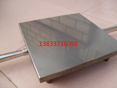

    压砂平板属修理工具,而非计量器具,所以平板规程不包括这些修理工具。

  2楼说的对,压砂平板是修理工具而非测量设备,因此既无检定规程也无校准规范,使用中勿需检测。压砂平板三块为一组,使用时其平面度以三块互研来保证即可,切削力和压入的研磨砂颗粒度根据所修理的工件表面的粗糙度要求确定。因为压砂时非常费力,作为压砂平板使用者而言应尽量选择小规格平板,量块修理以250×250为宜,尽量不要选择大于300的平板。
  关于你所需要的压砂平板国家相关检验规程,因为压砂平板多属于铸造平板,如果你们是平板生产企业,建议你们可以参照国家标准GB/T 22095-2008 《铸铁平板》规定的各项质量指标和该标准附录B的“铸铁平板的检测”给出的检验方法来控制平板生产过程的质量。
