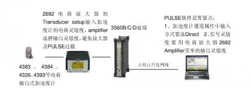

最近公司来了几个607A11型号的传感器,两个裸线 无说明书。我用pulse 的BNC街头直接连接了下,发现出来结果偏差很大。它是不是需要激励,激励怎么接进去,pulse怎么设置。请教校准过的各位大侠们帮忙! 未命名.jpg

607A11是ICP型压电加速度计,内置电荷放大电路,不需要外接电荷放大器,但是需要恒流源供电。
不知道你具体用的B&K那种型号的分析仪,不敢乱讲,烧坏了就麻烦了!

    在网上查了下这个输出的是mV不是pC,没接电荷放大器,直接接到pulse的BNC输入通道中了,但是貌似BNC输入通道没有供电,7芯LEMO那个接头才有供电,要怎么把电源接进去呢。我目前有的放大器是BK的2692和2697,2692有x10、x100、x1000档位,2697单通道的不可调。

未命名2.jpg 用的3560B
sirchen 发表于 2012-10-11 20:08:33 | 显示全部楼层
什么单位,这么有钱,电荷放大器就有这么多。
不知道你的PULSE是什么型号的,如果是3560B的话是可以输出4mA恒流源的,你看一下信号输入的选项,一般是DIRCET,另外应该有个IE??什么选项的,选择这个就可以了!
3560C实际上也有这个功能,但是早期的因为模块问题,这个功能是无法使用的,一选择此功能输出即显示超载。
sirchen 发表于 2012-10-11 20:11:26 | 显示全部楼层
这个恒流源和信号输出是一路,直流与交流互不干扰。
 楼主| crane鹤群 发表于 2012-10-11 20:17:28 | 显示全部楼层
回复 7# sirchen
    只要选这个  IE什么的  就可以输入供电电压吗, 我记得有derect   preamp  CCLD什么的 ,没有IE什么的,是不是在procedure里面选勾的?
sirchen 发表于 2012-10-11 20:21:50 | 显示全部楼层
哦,对了是CCLD,不能选preamp,那是给需要提供200V的极化电压的麦克风用的。

    改成CCLD搞定了谢谢,只是测出来的灵敏度和出场灵敏度有5%的差距呢,所以送了两只去别的实验室校准对比等待结果中。
