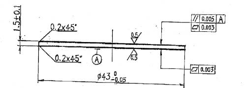

我公司现在在做一款阳极钼片,
表面粗糙度要求0.5um
请问用一般的粗糙度测量仪能满足吗?
能否提供一下仪器的型号或者联系方式,急!!!谢谢!
 楼主| winfeng2008 发表于 2012-10-10 08:46:48 | 显示全部楼层
附件为产品2D图面,请各位帮忙看看

bruceiee 发表于 2013-1-12 21:27:17 | 显示全部楼层
怎没人回答呢?
粗糙度为0.5μ。
那么选择一起的时候仪器不是不会告诉你它具体的精度是多少,一般粗糙度仪在标示精度是时候会用百分比。比如1μ的标准值。仪器标定位百分之5的误差。那么这台机器的误差会在1×0.05=±0.05μ的误差。
即测得值为0.09μ--1.05μ都是它合格的值。主要看你的公差才能选择仪器了。不超公差带的百分比才能测量你的工件。

bruceiee 发表于 2013-1-13 09:56:59 | 显示全部楼层
看了下原来我的错别字这么多。但是选择能满足你的仪器必须先知道公差。按照仪器给出的百分比来计算。
really 发表于 2014-2-17 09:57:46 | 显示全部楼层
型号为TR200的你去网上搜下看看
蛇形舞步 发表于 2014-4-13 20:51:15 | 显示全部楼层
0.5的一般可以
kumar_wxf 发表于 2015-1-26 12:43:26 | 显示全部楼层
一般的可以,但是要看你的公差
xwj0562 发表于 2015-2-5 16:45:46 | 显示全部楼层
三丰的粗糙度仪就可以
