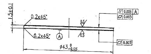

我们公司现在在研发一款阳极钼片
产品平行度要求5um 平面度要求3um 使用一般精度三次元可以满足吗?
诸位可否帮忙提供下可以测量仪器的型号或品牌,如果能够有联系方式那就更完美了,
谢谢!
 楼主| winfeng2008 发表于 2012-10-10 08:47:40 | 显示全部楼层
附件为产品2D图面,请各位帮忙看看

精度太高了,一般精度的三座标精度是不够的。可以用如果板子不大的话,可以用立试光学计去测量,或精度在1um以内的电子高度规去测。

一般三坐标的不确定度会在4~5um,测量能力不能满足要求

薄形工件使用坐标机测量不太合适,用光学计小测力进行测量合适

  被测件太薄了,安装方法和测量力都会造成弯曲变形,因此就应该用检塞尺的方法来检测这个被测件。所以我非常赞成4楼yj407 版主和8楼zhx730621 量友的意见,最简单的方法是使用立式光学计检测。
issfly 发表于 2013-5-9 21:52:33 | 显示全部楼层
这是什么零件?这么薄,但是平面度和平行度的要求这么高,很容易变形的,从设计的角度来说也不合理呢。
