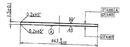

最近公司开发一款阳极钼片
产品粗糙度要求0.5um
平行度要求5um平面度要求3um
请问使用什么仪器可以测量。
询问了很多仪器厂商都说无法满足其精度,
还请各位帮忙,如有联系方式那就更完美了,谢谢!
 楼主| winfeng2008 发表于 2012-10-10 08:48:12 | 显示全部楼层
附件为产品2D图面,请各位帮忙看看

规矩湾锦苑 发表于 2013-6-28 13:41:32 | 显示全部楼层
  被测件是一个圆形金属薄片,直径大小43mm,厚度仅1.5mm,要求表面粗糙度0.5μm,平面度3μm,上下表面的平行度5μm。简单有效的测量方法是:
  测量中自重引起的变形和测量力引起的变形是必须防范的。可以添置一个φ60的平面平晶,将被测件贴附在平晶工作面上防止变形引入的测量误差。
  表面粗糙度的检测是非常简单的,只需要一台表面粗糙度测量仪就可以了。
  平面度的检测也很简单,使用另一个平面平晶观察干涉带形状、干涉带环数和条纹弯曲度即可,或者最简单的方法是用刀形直尺通过光隙法观看不同方向上的光隙大小也是可以的。
  上下表面的平行度可将贴附着被测件的平面平晶置于平板上,表架上安装分度值1μm,或分辨力0.1μm的指示表(显示仪)。先调整平晶使其四周在指示表上的读数相等,然后用指示表在被测件表面上采点,各点在指示表上读数的最大值与最小值之差即为被测件上表面对与平晶贴附表面的平行度误差。然后将被测件翻面,同样测得一个平行度误差。取两个平行度误差的最大值作为被测件上下表面的平行度误差测量结果。
