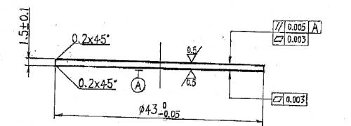

最近公司开发一款阳极钼片
产品粗糙度要求0.5um
平行度要求5um平面度要求3um

买块 平面平晶 精度在0.3微米 测量平面的 换算 其他的万工显 圆度仪都能测
