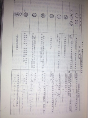

敲敲打打 发表于 2014-6-21 19:23:46 | 显示全部楼层
分享一下
干涉实例及条纹计算
干涉实例及条纹计算
参与人数 1金币 +2 收起 理由
规矩湾锦苑 + 2 一个值得参照的资料

计量L哥 发表于 2023-12-5 10:27:29 | 显示全部楼层
请问一下这本是什么书名?,能否分享一下这张清晰图片,图片不清晰
