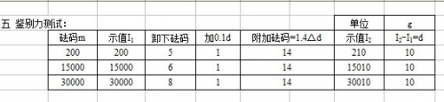

在数字指示秤原始记录中,鉴别力是写放入1.4d后的示值I,还是写入文字性的合格或符合呢?请指教!
海狼 发表于 2012-10-13 19:20:47 | 显示全部楼层
鉴别力的要求是I2-I1=d。原始记录的填写,你可以参考JJG555-1996非自动秤通用检定规程里型式评价的记录表格,如数字指示秤鉴别力测试在JJG555-1996的第61页(小版本)。
