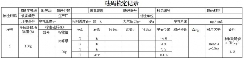

新人求教,请那位砝码检定的同行帮看看如图的数值怎么计算该砝码的修正值。
砝码检定
砝码检定

楼上的你检定m1等级砝码用的机械天平的变动性太大了吗,第一步是-4.6,第三是5.2,是不是笔误呀???
 楼主| s1978 发表于 2012-10-20 21:55:52 | 显示全部楼层
这就是实际检定时的数据,怎么计算该砝码的修正值?计算过程是怎么算的。

天平有问题吧
qtyve 发表于 2012-10-22 15:47:00 | 显示全部楼层
[B-(A1+A2)/2]=相差格数
qtyve 发表于 2012-10-22 15:51:21 | 显示全部楼层
s=r/104.4
相差格数*s+标准砝码修正值=误差

第一步是-4.6,写错了,是4.6,
 楼主| s1978 发表于 2012-10-22 17:36:46 | 显示全部楼层
回复 6# qtyve
s=r/104.4
是不是应该是s=r/(104.4-5.2)
还有,   相差格数*s+标准砝码修正值=误差
请问上式是等于误差,还是砝码的修正值?是不是应该是修正值?
qtyve 发表于 2012-10-23 17:17:28 | 显示全部楼层
是s=r/(104.4-5.2)
是修正值
