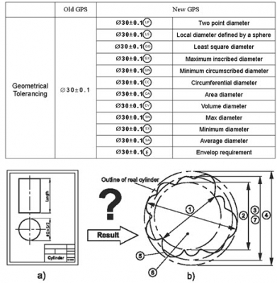

三座标校准通止规和环规要采用什么评价方法呀,还有就是请教各位大仙一下,评价中的平均二乘法,最大外切圆,最大内接圆,一般在什么条件下选择对应的评价。或者举几个例子。

看用什么机器了,我们用的是蔡司UPMC850,参加过能力验证,环规可以做到2等。另外,用什么方法评价要看是什么用途了。假如是做通止规,就应该用内切或外接来评价。
深圳渔民 发表于 2013-1-10 10:48:31 | 显示全部楼层
回复 3# 规矩湾锦苑
    三坐标前端做的是拿数据的的工作,如何评价是由软件功能决定的,测量一个圆,根据不同的用途,至少有12中评定方法,然而,通过三坐标的测量软件都是可以完成的。

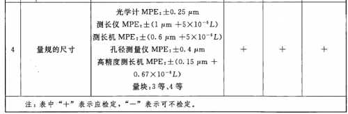

王刚 发表于 2014-3-6 08:44:13 | 显示全部楼层
光滑极限量规的检定应依据《JJG 343-2012 光滑极限量规检定规程》。
检定用计量器具
检定用计量器具
