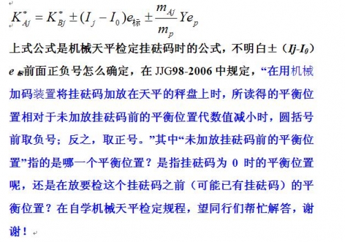

1.在JJG98-2006中,“在用机械加码装置将挂砝码加放在天平的秤盘上时,所读得的平衡位置相对于未加放挂砝码前的平衡位置代数值减小时,圆括号前取负号;反之,取正号。”“未加放挂砝码前的平衡位置”指的是哪一个平衡位置?是指挂砝码为0时的平衡位置呢,还是在放要检这个挂砝码之前(可能已有挂砝码)的平衡位置?在自学机械天平检定规程,望同行们帮忙解答,谢谢!

TG328A,用挂砝码时,如用10mg时,标尺是由0~-100格的方向,即代数值减小。圆括号前取负号。

在计算挂砝码修正值时,怎么确定正负号
在计算挂砝码修正值时,怎么确定正负号
wangdada 发表于 2012-10-26 09:57:37 | 显示全部楼层
未加放挂码前的平衡位置可以是空载平衡位置也可以是有其他挂码的平衡位置,不过检挂码是一个检或一个组合检,应该都是空载平衡位置
mxjcs 发表于 2012-10-29 20:54:03 | 显示全部楼层
TG328A型天平,微分标尺形式为,“0”点在中间,左+,右- 的圆括号前取负号。TG328B型天平同样取负号。

回复 5# mxjcs
    谢谢你的回复,但还是没有明白你所说的,能不能说明得具体一点。
民主 发表于 2013-10-25 09:40:11 | 显示全部楼层
回复 1# s1978
TG328A型天平的微分标尺是左+,右- 的,计算挂砝码时圆括号前取负号。TG328B型天平同样取负号。
