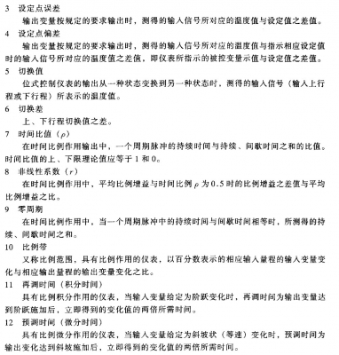

请教:
这几个定义不明白,不理解说的是什么意思,检这几个指标的意义是什么?能举个例子吗?
静差我的理解是:仪表带控温功能,检定静差就是检定:设定的是温度升到500℃停,但是不是在500℃停下来,或是在501℃停下来。
我理解的对吗?
mym20 发表于 2012-11-2 15:02:35 | 显示全部楼层
这几个定义都是用在控制部分的啊,有的是位式控制用的,有的是PID调节用的
