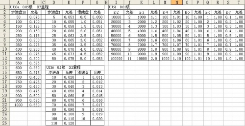

都成 发表于 2012-11-5 10:21:47 | 显示全部楼层
回复 3# xiaoyao_yc
    这是我以前检电位差计时计算的允差,虽没有0.02级的,你可以比着0.01级的自己做一个。
是一个Excel文件,提示上传不了,你可告知邮箱我发给你,供参考。

 楼主| xiaoyao_yc 发表于 2012-11-5 14:05:32 | 显示全部楼层
回复 4# 都成
   太感谢你了~~ 邮箱 303325179@qq.com
