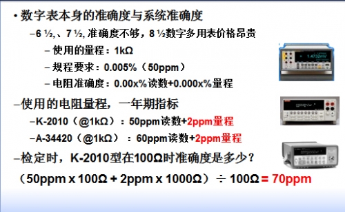

我觉得大家可以讨论下目前的自动检定系统还存在什么问题,及购买时的注意事项。我先来说下:以前的检定系统达不到检A级的铂电阻的要求(数表等级不够)。

看了两款7位半数字多用表(安捷仑34420A、吉时利2010型)都达不到检A级铂电阻的要求。

   是啊,现在吉时利2010就是达不到检A级铂电阻的要求,不过好多厂家还是认识不到。看指标要看一年的指标,看的时候一定要看清楚用哪个量程。

我们检铂电阻看的是电阻的准确度,不是电压的,所以七位半是不行的 Snap1.jpg [img][/img]

回复 11# 老鸟菜五
   用电压法是可以的

磐然的 产品是不错 还有就是安捷伦的34420A完全能达到检定A级铂电阻的要求

用电压法的话,用7位半是可以检定A级热电阻的。目前国内用电压法的主要厂家是:浙江洞头自动化仪表厂和上海量值测控仪器有限公司。
