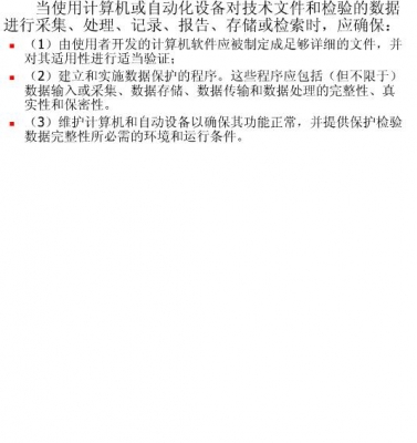

 楼主| lhy118 发表于 2013-10-29 16:02:19 | 显示全部楼层
1246里面有规定,这一块还是蛮难的
ljwb 发表于 2012-11-26 15:02
    1246里只是说能够提供证明其适用性和预防非预期结果的足够的证明就可以了。
