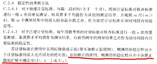

peiquanbin 发表于 2012-11-12 10:32:42 | 显示全部楼层
回复 4# 梅塑智

规矩湾锦苑 发表于 2012-11-12 16:16:19 | 显示全部楼层
回复 5# 梅塑智
  7楼引用了JJF1033-2008里关于被考核计量标准稳定性的要求,中心意思是计量标准的稳定性考核要求稳定性不能超过计量标准的“最大允许误差”的绝对值,这个最大允许误差的绝对值就是指被考核的计量标准检定规程对该计量标准的示值误差最大允许值。假设你的计量标准是10MPa的0.4级标准压力表,用来检定10MPa的1.6级工作压力表,你的计量标准0.4级压力表的示值误差允许值0.04MPa就是考核其稳定性时不允许超过的值。
  “如加修正值使用,则测得的稳定性应小于该修正值的扩展不确定度(U,k=2或U95)”是指你在使用计量标准检定工作用计量器具,使用了标准器的修正值时的情况。你的标准器的修正值与你的检定工作以及该计量标准准确度等级毫不相干,它是上级检定机构给出的,只受上级检定机构用他的计量标准检定你的计量标准时的不确定度影响。所以此时考核你的计量标准稳定性的指标就不再是你的计量标准的示值误差最大允许值了,而是上级检定机构出具的检定证书给出的不确定度。他的检定结果不确定度就是修正值的不确定度,也约等于他的计量标准示值误差最大允许值。
  以上可以看出,使用计量标准修正值后提高了检定精度,这是好事,但坏处是同时也提高了对计量标准稳定性考核的指标要求。提高稳定性考核指标往往会带来计量标准考核不合格的风险。所以除非迫不得已,检定工作中应该尽量不使用计量标准的修正值,而直接使用计量标准的显示值。

dingyayu 发表于 2012-11-16 16:25:12 | 显示全部楼层
查标准器的要求,或检定规程要求
