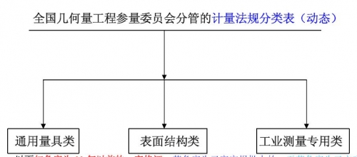

自己在2楼谈到“卡尺、千分尺、百分表、杠杆表等常用的长度量仪这些,从规程制、修订的情况来看,应该归类到工程参量”。上述话语提请大家看清楚,是从规程制、修订情况的实际现状角度来谈论的,至于几何量计量专业究竟如何来分类,以及某些量仪等如何来归类,应该讲数年来,许多专家们也没有定稿,自己曾被征求过意见,但学识过浅,接触面过窄,对本专业发展了解过少加之自知之明意识过重,所以尽管有某些个人考虑及观点,但基本上没讲出什么实质性的意见。现在该论坛自己只是从规程制、修订情况角度谈了那么一点与实际现状完全相符的意见,就被某些人提出异议,给自己的感觉就是,可以口无遮拦的讲,但同时需要负相应的责任,敲键盘、写正规文字材料以及嚼舌头从责任角度上讲,应该是等同的。
       自己还是从规程制、修订情况角度来谈一下。几何量计量专业在2005年之前,应该存在三个技术委员会,这就是长度、角度及工程参量三个技术委员会,其中长度技委会归在北京国家院,角度技委会归在陕西省院,工程参量技委会归在黑龙江省院。几何量计量专业的规程由国家局下达至相对应的三个技委会,再由三个技委会下达至归口单位或部门,所以,卡尺、千分尺、百分表、杠杆表等常用的长度量仪当初就是由工程参量技委会给以规程制、修订任务的下达,并由工程参量技委会组织审定、报批等技术工作。2005年之后,几何量计量专业角度技委会由于不方便讲的原因被撤销,也就是只剩下长度和工程参量两个技术委员会,原角度技委会的人及工作基本被转到长度技委会,上述这些,就是符合现状的常用长度量仪卡尺、千分尺、百分表、杠杆表等,从规程制、修订角度来谈论的归类情况。
      某些人可能不了解上述现状情况,这不足为怪,但不知应该异议少些,至少不去乱讲,以免误导到他人或自己。几何量计量专业到底应该如何分项、分类,自己并没有一个成熟的考虑,因为几十年来,计量事业的飞速发展,甚至突破了传统的十大计量,那具体到某个专业分项、分类肯定是一个巨大的系统工程,不是信口开河那样简单的事情。
     1.有何根据讲“卡尺、千分尺、百分表、杠杆表等主要测量目的是尺寸测量?莫非它们不能做形位误差及某些相对测量?“它们理应划归“端度”之列”,这个理何在?
     2.“线纹自然与刻线之间的距离检测有关”,那么请问数显钢圈尺刻线间距何在?无刻线间距就不能归类至线纹吗?由此推论,万能角度尺是否应归类至游标类量具呢?
     3.线纹钢直角尺有刻度,且名称也有线纹二字,能归类至线纹吗?双频激光干涉仪按使用功能有测尺寸、角度、形位误差等诸多功能,应该如何归类?
     4.长度尺寸有大小之分,纳米测量能按相对于基本单位米的负9次方简单归类至端度吗?把端度简单顾名思义理解为“离不开两个端”,那只在一端测量的手持激光测距仪应该归类至那里?
     5.光、机、电+智能化的计量器具越来越多,“穿越”或称“综合”几个计量专业的这样计量仪器也开始出现并发展,它们应该如何归类?
     本人不是看不起企业计量工作者,他们当中出类拔萃者确实比比皆是,但受所处环境限制,加之接触面一般有限,对某些计量发展状况了解不足,所以谈起这些牵扯面比较广的系统工程类问题,应该说有所被制约或考虑面过窄,加之某位人士喜爱夸夸其谈,那谈出的问题及异议出现偏激甚至错我,也就难以避免了,总之,还是多了解、多听取、多思考,再有的放矢谈论的好。
