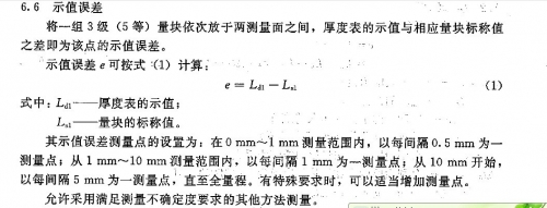

如何我要测量1mm 的厚度千分表 那只需要测量0.5mm、1mm两个点;
而如何我需要测量30mm的厚度百分表,那需要测量0.5、1、2、3、4、5、6、7、8、9、10、15、20、25、30mm
15个点,觉得有点不合理。个人认为只要在全量程平均测量4~5个点就行?
请问各位量友如何理解?

同意楼主的意见,量程范围内均布四到五个点就可以了,国家标准的规定比较合理
0-1mm可用针规检定

测量上限30mm的,确实是测量那些点,是符合规范要求的。但是测量上限1mm的只测量两个点不合适。你要均布5点,测0.2mm、0.4mm、0.6mm、0.8mm、1.0mm,这是合适的。

  你可以比较一下内径百分表的检定,规程规定首先对指示表检定合格,组装后再检定综合示值误差,指示表的受检点何止这么十几个受检点呀。
  厚度表只要求检定综合示值误差。在厚度表实际使用中任何尺寸的厚度检验都可能发生,和内径百分表一样理应按JJG34先检定指示表合格,再检定综合示值误差。但因拆装指示表会影响上下工作面平行性,且其拆装没有内径百分表那么方便,考虑到实际情况也就不单独对指示表检定了。所以我认为,这种受检点的设置已经少到不能再少了。

我个人觉得该规范不是很合理,对分度值0.001mm的厚度表应适当增加测量点。
还有该规范中对测头类型、测头的平面度、测头与测砧的平行度、测头测量面与测杆轴线的垂直度都应具体的规定相应的校准方法。
