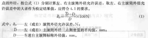

1、对于测量项目,不应该为滚筒外径允许误差,应该为滚筒外径误差;
2、对于公式(1),觉得有点不妥,相对示值误差应该为
(标称值-测量平均值)/测量平均值*100% 才对
规程中的公式是否把示值误差的概念搞反了?
请各位老师、量友指点!
烛影 发表于 2012-12-14 14:25:53 | 显示全部楼层
上述两点的确是错了,谢谢指正!
